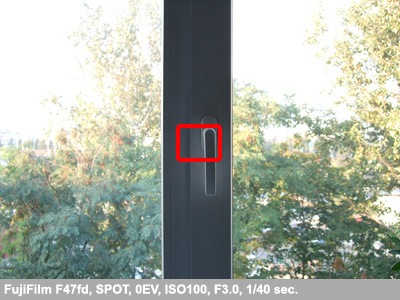

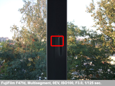

Как работают эти три типа замера экспозиции у тестируемой камеры при использовании типа автофокуса "Center AF", вы можете посмотреть по примерам ниже. Зона, по которой осуществлялось наведение, отмечена красной рамкой. По клику на фрагментах загрузятся файлы разрешением 1024х768:
Пример N14. FujiFilm F47fd, пример работы замеров.
FujiFilm F47fd, полностью автоматический режим.
FujiFilm F47fd, программный режим, многозонный замер.
FujiFilm F47fd, программный режим, усредненный замер.

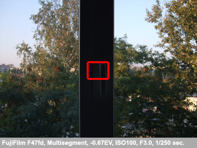

FujiFilm F47fd, программный режим, многозонный замер, экспокоррекция -0.67EV.
FujiFilm F47fd, программный режим, точечный замер.
Как видно, система экспонометрии FujiFilm F47fd при использовании многозонного замера без экспокоррекции в такой ситуации дает небольшой пересвет. Для того, чтобы при съемке этого избежать, я советую перейти в программный режим и использовать усредненный, либо многозонный замер с отрицательной экспокоррекцией, равной ~ [-0.67EV] - [-1EV]. Точечный замер тестируемой камеры в подобных условиях отработал без нареканий.

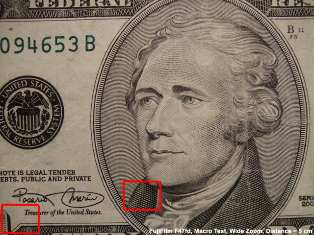

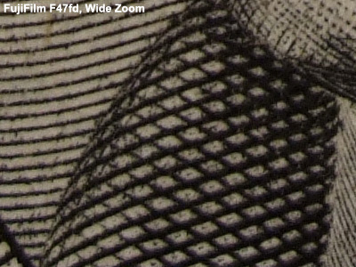

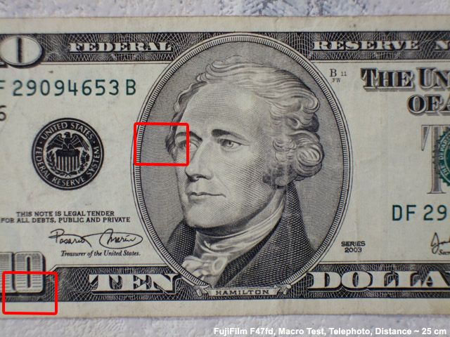

Как следует из инструкции, минимальная дистанция, на которой еще возможна фокусировка, у FujiFilm F47fd составляет 5 сантиметров в широкоугольном положении объектива и 30 сантиметров в положении объектива "Телефото". Ниже вы можете посмотреть примеры такой макросъемки, снятые на этот аппарат в одинаковых условиях с минимальных дистанций до объекта для каждого из упомянутых положений объектива:

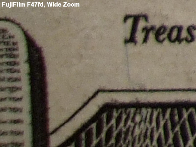

Пример N15. FujiFilm F47fd, пример макросъемки, широкоугольное положение объектива.
В широкоугольном положении объектива, FujiFilm F47fd демонстрирует хорошее увеличение и неплохую резкость в центре кадра. В углах снимка наблюдается незначительное падение резкости, по сравнению с центром кадра. На снимке, также, заметны незначительные геометрические искажения.

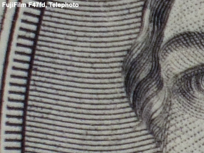

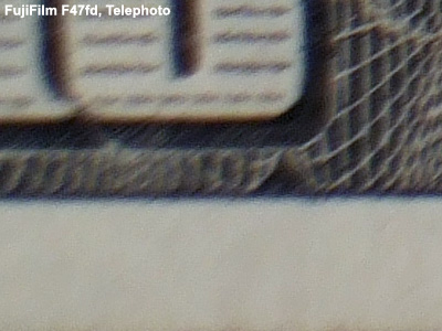

Пример N16. FujiFilm F47fd, пример макросъемки, положение объектива "Телефото".
В положении объектива "Телефото", FujiFilm F47fd демонстрирует среднее увеличение и посредственную резкость в центре кадра. В углах кадра наблюдается выраженное падение резкости. Геометрические искажения на снимке незначительны.

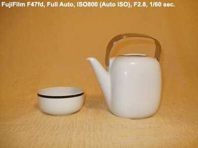

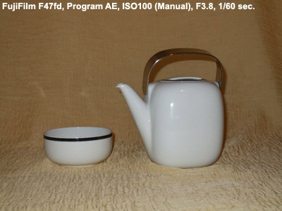

Рассмотрим работу встроенной вспышки FujiFilm F47fd подробнее на примере съемки белой посуды. По клику на фрагментах, вы можете загрузить файлы разрешением 1024х768.

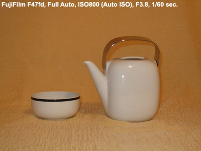

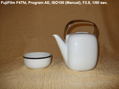

Начнем со съемки с минимальным фокусным расстоянием и расстояния до объекта съемки, равного примерно 60 сантиметрам. Ниже вы можете увидеть, как FujiFilm F47fd отрабатывает в подобных условиях в автоматическом режиме (ISO Auto) и программном режиме при ручной установке чувствительности:

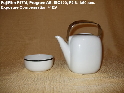

При введении отрицательной и положительной экспокоррекции, экспозиция и экспопараметры на снимках не меняются, аппарат никак не реагирует на подобные действия фотографа в таких условиях:
При увеличении фокусного расстояния до 15 mm и расстояния до объекта съемки до одного метра и двадцати сантиметров, при съемке в полностью автоматическом и программном режимах, камера ведет себя весьма предсказуемо. Снимки проэкспонированы нормально, мощности вспышки вполне хватает для подобной ситуации, пересветов на белой посуде нет:
При увеличении фокусного расстояния до максимального и расстояния до объекта съемки примерно до трех метров, при съемке в полностью автоматическом и программном режимах, камера, также, ведет себя весьма предсказуемо. Снимки проэкспонированы нормально, при этом, пересветов на белой посуде нет:

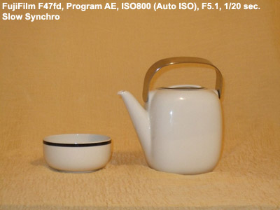

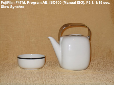

При использовании режима медленной синхронизации в программном режиме, камера действуют стандартно. Увеличение выдержки в этом режиме позволяет проэкспонировать вместе с объектом съемки, также, и задний план. При задействовании режима медленной синхронизации желательно использование штатива, так как, снять с рук без смаза на подобных значениях выдержки вряд ли удастся:
В целом, к работе вспышки FujiFilm F47fd у меня нет особых претензий. Правда, при съемке в полностью автоматическом режиме, придется "присматривать" за камерой, поскольку, во многих случаях она необоснованно поднимает значение чувствительности, что приводит к повышенному уровню шумов на снимках в ситуациях, когда этого вполне можно избежать. В таких случаях, при съемке на FujiFilm F47fd будет целесообразно перейти, например, в программный режим и выставить значение ISO вручную, либо задействовать один из режимов с принудительным ограничением верхнего порога чувствительности [Авто ISO (400), Авто ISO (800), Авто ISO (1600)], выше которого камера уже не будет поднимать ISO при съемке.
