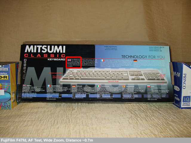

Пример N11. FujiFilm F47fd, пример работы автофокуса.
Широкоугольное положение объектива, расстояние до объекта съемки 70 см.
FujiFilm F47fd, подсветка автофокуса отключена.
FujiFilm F47fd, подсветка автофокуса включена.
Как видно из примера, в широкоугольном положении объектива и расстоянии до объекта съемки 70 сантиметров, камера отлично справилась с фокусировкой, как с отключенной подсветкой автофокуса, так и с включенной, т.е., во всех шести случаях. Все кадры в сериях получились нормально сфокусированными.

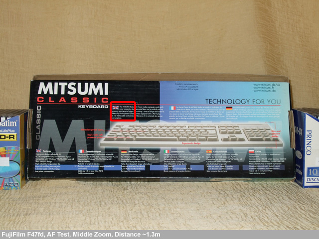

Пример N12. FujiFilm F47fd, пример работы автофокуса.
Фокусное расстояние 15 mm, расстояние до объекта съемки 1.3 м.
Как видно из примера, в подобных условиях при отключенной подсветке автофокуса, FujiFilm F47fd смог сфокусироваться два раза из трех. При включении подсветки автофокуса аппарат фокусировался уверенно, не промахнувшись ни одного раза из трех.

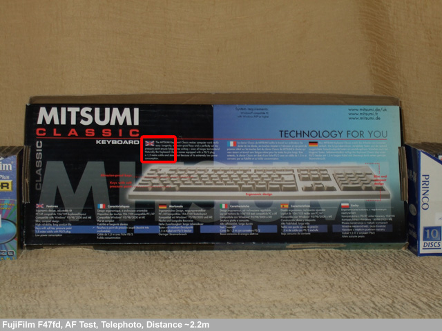

Пример N13. FujiFilm F47fd, пример работы автофокуса.
Положение объектива "Телефото", расстояние до объекта съемки 2.2 м.
Как видно из примера, в положении объектива "Телефото" и расстоянии до объекта чуть более двух метров FujiFilm F47fd с отключенной подсветкой автофокуса оказался неспособен сфокусироваться ни разу. При задействовании подсветки проблема, в принципе, решается, камера сфокусировалась все три раза нормально.
