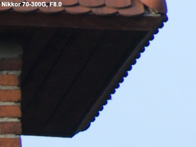

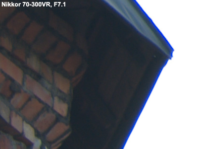

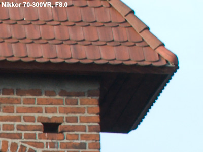

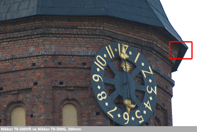

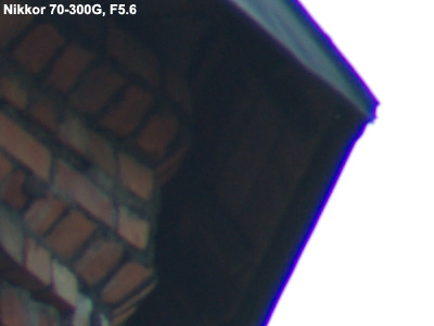

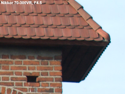

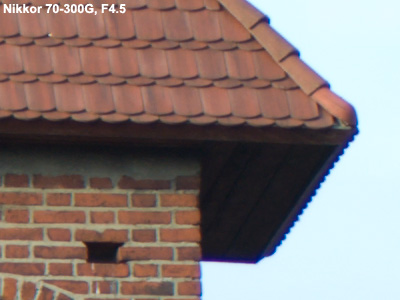

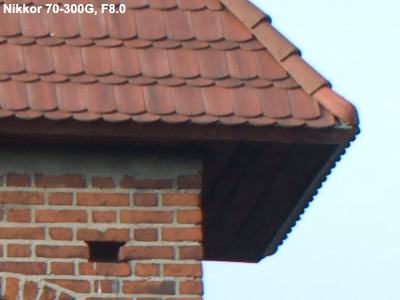

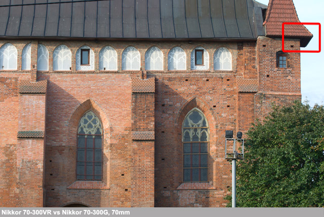

Стандартный тест на провоцирование появления хроматических аберраций я провожу так, чтобы в углы или на края кадра попали контрастные переходы, например, ветви деревьев или детали строений на фоне неба. Ниже вы можете посмотреть примеры съемки такого сюжета, снятые на тестируемый объектив в подобных условиях:
Пример N5.
Nikkor 70-300mm f/4.5-5.6VR vs Nikkor 70-300mm f/4.0-5.6G, фокусное расстояние 70mm.
При съемке с фокусным расстоянием 70 mm, объектив Nikkor 70-300mm f/4.5-5.6 VR демонстрирует уровень хроматических аберраций, который я могу охарактеризовать, как низкий. С увеличением диафрагменного числа, уровень ХА еле заметно снижается. При использовании диафрагмы F4.5, по уровню ХА объектив Nikkor 70-300mm f/4.5-5.6 VR имеет заметное преимущество перед объективом Nikkor 70-300mm f/4.0-5.6 G.

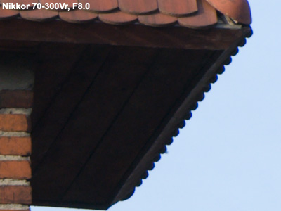

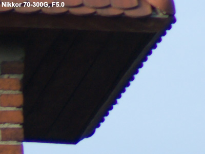

Пример N6. Nikkor 70-30mm f/4.5-5.6VR vs Nikkor 70-300mm f/4.0-5.6G, фокусное расстояние 135mm.
При съемке с фокусным расстоянием 135 mm, объектив Nikkor 70-300mm f/4.5-5.6 VR демонстрирует уровень хроматических аберраций, который я могу охарактеризовать, как низкий. С увеличением диафрагменного числа, уровень ХА еле заметно снижается. Как при использовании диафрагмы F5.0, так и при использовании диафрагмы F8.0, по уровню аберраций объектив Nikkor 70-300mm f/4.5-5.6 VR имеет преимущество перед объективом Nikkor 70-300mm f/4.0-5.6 G.

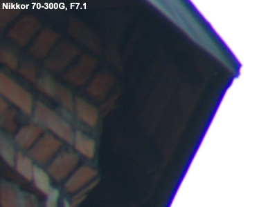

Пример N7. Nikkor 70-300mm f/4.5-5.6VR vs Nikkor 70-300mm f/4.0-5.6G, фокусное расстояние 200mm.
При съемке с фокусным расстоянием 300 mm, объектив Nikkor 70-300mm f/4.5-5.6 VR демонстрирует уровень хроматических аберраций, который я могу охарактеризовать, как выраженный. С увеличением диафрагменного числа, уровень ХА остается неизменным. В этих условиях, как при использовании диафрагмы F5.5, так и при использовании диафрагмы F7.1 по уровню аберраций объектив Nikkor 70-300mm f/4.5-5.6 VR имеет незначительное преимущество перед объективом Nikkor 70-300mm f/4.0-5.6 G.
