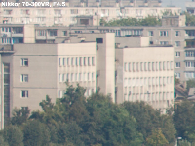

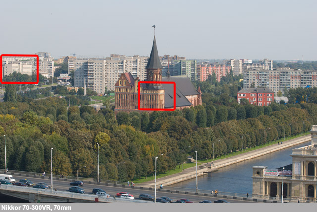

Ниже вы можете оценить, насколько детализация и резкость снимков у тестируемого объектива зависят от диафрагмирования и фокусного расстояния. Первый пример - съемка с использованием минимального фокусного расстояния:
Пример N1. Nikkor 70-300mm f/4.5-5.6VR, фокусное расстояние 70mm (105mm в 35mm эквиваленте).
Как видно из примера, при съемке с фокусным расстоянием 70 mm, детализация и резкость на снимке, сделанном при использовании диафрагмы F8.0, выше, по сравнению с детализацией и резкостью на снимке, сделанном с использованием диафрагмы F4.5, как в центре, так и на краю кадра.

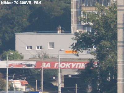

Пример N2. Nikkor 70-300mm f/4.5-5.6VR, фокусное расстояние 135mm (~200mm в 35mm эквиваленте).

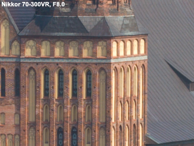

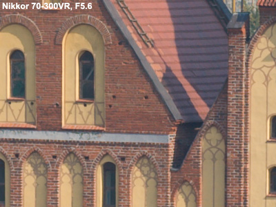

Как видно из примера, при съемке с фокусным расстоянием 135 mm, детализация и резкость в центре кадра, при диафрагмах F5.6 и F8.0, сопоставимы. На краю кадра, при использовании диафрагмы F8.0, резкость несколько выше. Кроме того, хотелось бы отметить, что при использовании диафрагмы F8.0 тестируемый объектив обеспечивает несколько лучший контраст, по сравнению с результатом, полученным при использовании диафрагмы F5.6.

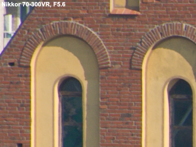

Пример N3. Nikkor 70-300mm f/4.5-5.6VR, фокусное расстояние 200mm (300mm в 35mm эквиваленте).

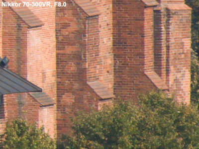

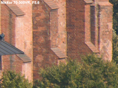

Как видно из примера, при съемке с фокусным расстоянием 200 mm, Nikkor 70-300mm f/4.5-5.6 VR демонстрирует лучшую резкость и детализацию при использовании диафрагмы F8.0, как в центре, так и на краю кадра.

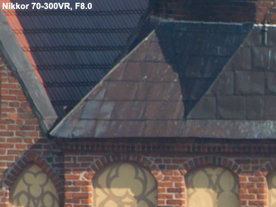

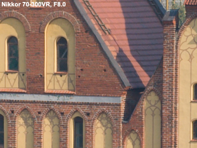

Пример N4. Nikkor 70-300mm f/4.5-5.6VR, фокусное расстояние 300mm (450mm в 35mm эквиваленте).

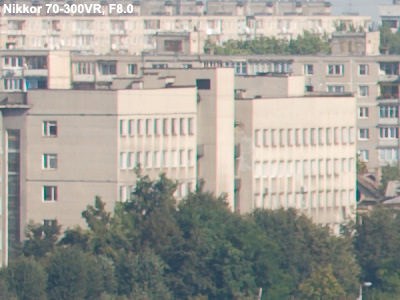

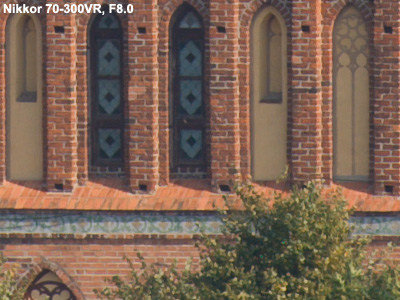

Как и в предыдущем примере, при съемке с фокусным расстоянием 300 mm, Nikkor 70-300mm f/4.5-5.6 VR демонстрирует несколько лучшую резкость при использовании диафрагмы F8.0, как в центре, так и на краю кадра.
