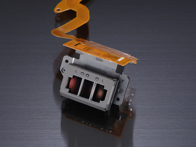

Самым главным отличием от камеры D200 является 51-зонный профессиональный автофокус, который очень похож на автофокус никоновского флагмана D3. Зоны фокусировки расположены плотно друг к другу и занимают всю центральную часть кадра. В трех центральных вертикальных рядах (15 центральных зон) расположены крестообразные датчики фазовой фокусировки. Они чувствительны как к горизонтальным, так и к вертикальным линиям объекта. Остальные датчики реагируют только на перепад контраста объекта по горизонтальной оси (то есть на вертикальные линии объекта).
Multicam-3500DX – модуль автофокусировки камеры D300. 3500 – это число активных точек, DX – означает, что данный модуль разработан для камерах с кропом 1.5

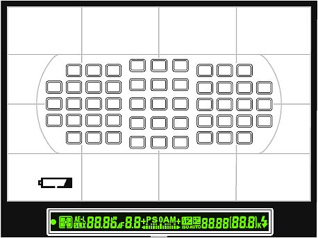

В поле зрения видоискателя отображается теперь только активная точка фокусировки, ведь точек фокусировки 51 – нарисуй их все и они начнут отвлекать фотографа от сюжета съемки. Трудности с выбором “невидимых” (до выбора) точек фокусировки нет, поскольку они плотно заполняют собой всю центральную часть кадра. Переход от одной точки к другой осуществляется с помощью мультиселектора, расположенного на задней панели камеры. Если нажать на центр мультиселектора, активной становится центральная точка фокусировки, что очень удобно при установке точки фокусировки камеры на центр в процессе работы.
Расположение точек фокусировки даже более удобно, чем у D3 – они занимают бОльшую по площади часть кадра.
Видоискатель D300. Хотя на рисунке и изображены все 51 точки фокусировки, однако отображается в каждый момент только одна или несколько активных точек.
