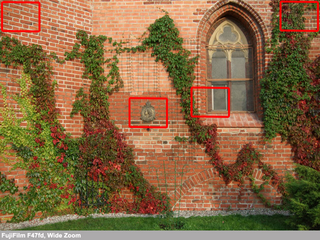

По примерам, приведенным ниже, Вы можете оценить, насколько детализация и резкость снимков у тестируемого аппарата зависит от фокусного расстояния и диафрагмирования объектива. Первый пример - съемка в широкоугольном положении объектива:

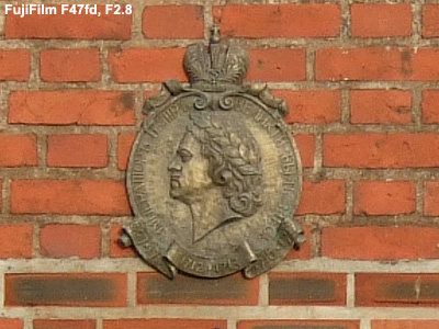

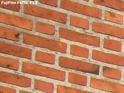

Пример N1. FujiFilm F47fd, широкоугольное положение объектива, F2.8.
При съемке в широкоугольном положении объектива, цифровая камера FujiFilm F47fd показывает неплохой результат по части детализации, хотя, разумеется, следует обратить внимание на явные признаки агрессивной внутрикамерной обработки (контурное повышение резкости). Падение резкости к углам кадра, по сравнению с центром кадра, я могу охарактеризовать, как незначительное.

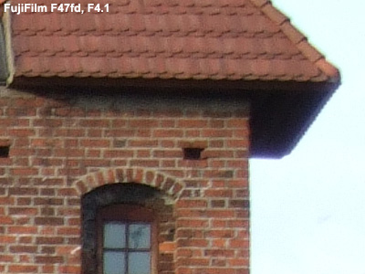

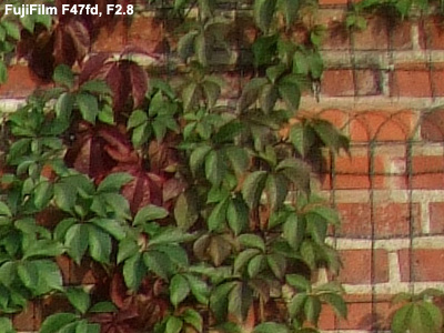

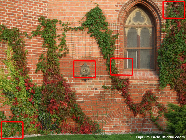

Пример N2.

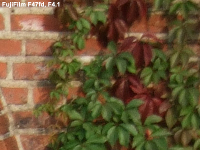

FujiFilm F47fd, среднее зуммирование объектива, F4.1.
Как видно, при съемке с фокусным расстоянием 15 mm и с диафрагмой F4.1, резкость на снимке в центре кадра, по сравнению с предыдущим примером, незначительно падает. В углах кадра наблюдается выраженное падение резкости, по сравнению с центром кадра.

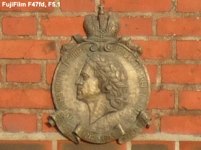

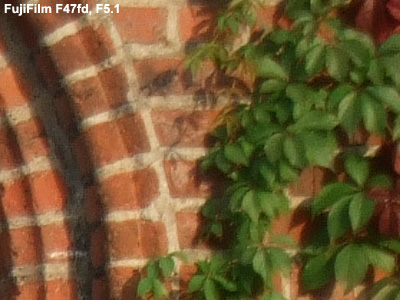

Пример N3. FujiFilm F47fd, положение объектива "Телефото" (максимальное зуммирование), F5.1.
При съемке в положении объектива "Телефото" и диафрагме F5.1, FujiFilm F47fd, с учетом визуально заметной внутрикамерной обработки, демонстрирует неплохую резкость в центре кадра и умеренное падение резкости на краях кадра, по сравнению с центром кадра.

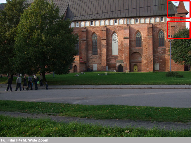

Стандартный тест с провоцированием хроматических аберраций я провожу так, чтобы в углы или на края кадра попали контрастные переходы, например, ветки деревьев на фоне неба. Ниже вы можете оценить уровень ХА тестируемой камеры и зависимость их уровня от фокусного расстояния и диафрагменного числа. Примеры включают в себя съемку в широкоугольном положении объектива, при среднем зуммировании и в положении объектива "Телефото":

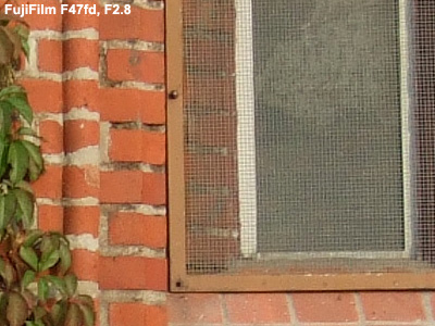

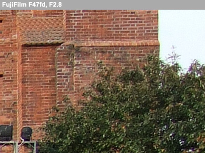

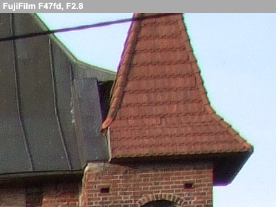

Пример N4. FujiFilm F47fd, широкоугольное положение объектива, F2.8.
Как видно из примера, в широкоугольном положении объектива FujiFilm F47fd демонстрирует уровень хроматических аберраций, который, в целом, я могу охарактеризовать, как низкий.

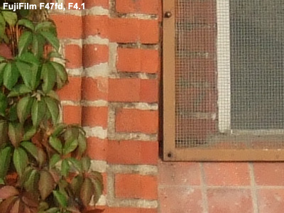

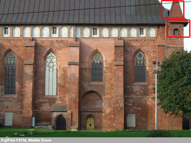

Пример N5. FujiFilm F47fd, среднее зуммирование объектива, F4.1.
При съемке со средним зуммированием и диафрагмой F4.1 FujiFilm F47fd демонстрирует уровень хроматических аберраций, который, в целом, я могу охарактеризовать, как выраженный.

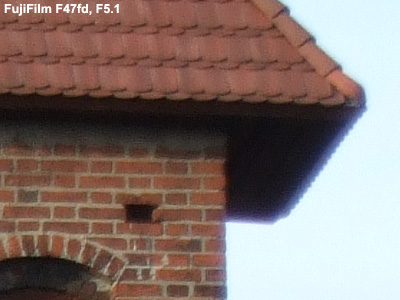

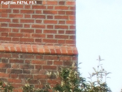

Пример N6. FujiFilm F47fd, положение объектива "Телефото" (максимальное зуммирование), F5.1.
При съемке в положении объектива "Телефото", FujiFilm F47fd демонстрирует уровень хроматических аберраций, который, в целом, я могу охарактеризовать, как выраженный. Потенциальным владельцам, которых такой уровень ХА может раздражать, следует приготовиться к тому, что бороться с аберрациями придется уже после съемки с помощью средств графических редакторов.
