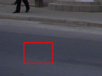

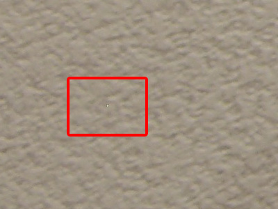

Дефектные пиксели на матрице представляют собой пиксели, которые отличаются по цвету от основного фона любой фотографии. Такие пиксели делятся на два типа: битые (dead pixels) и горячие (hot pixels). Основное отличие между ними в том, что битые пиксели видны на снимках всегда, т.е., при любых значениях ISO и выдержки. Горячие пиксели на коротких выдержках работают нормально, а вот на выдержках, допустим, длиннее 1/60 или 1/30, начинают становиться заметными и выпадать из общей картины в кадре. Примеры таких пикселей Вы можете посмотреть ниже:

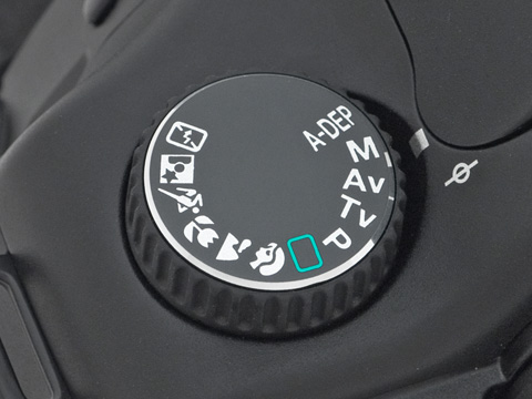

Как производится проверка? Все очень просто. Практически любая современная камера зеркального типа имеет ручной режим, обычно он называется "М" на главном колесе управления режимами:
1. Выставляете режим "М", включаете аппарат, затем выставляете диафрагму F5.6.

Загружаете эти три снимка на компьютер и внимательно рассматриваете в каком-нибудь редакторе, прокручивая с помощью соответствующего ползунка, увеличив для удобства яркость. Я советую использовать программу XnView. Она бесплатна, весит немного, в ней есть удобный режим прокрутки и функция увеличения яркости. Примерно вот так должен выглядеть снимок исправной камеры (по клику на фрагменте загрузится полноразмерное изображение):
Пример N2.
Пример исправной матрицы.

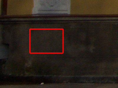

Обратите внимание, при выдержке 1/3 сек. на нем нет ни горячих, ни битых пикселей. Это полностью исправная, с точки зрения дефектных пикселей, матрица. Если Ваш снимок, сделанный при выдержке 1/3 сек., такой, можете считать, что с битыми и горячими пикселями у данного экземпляра все в порядке, т.е., они отсутствуют. Если на Вашем снимке, сделанном с выдержкой 1/3 сек., видны одна или несколько точек серого, красного или синего цвета, внимательно рассмотрите снимки, сделанные с выдержками 2 сек. и 1/60 сек. На первом, весьма вероятно, дефектного пикселя видно не будет. Это нормально. На выдержках, превышающих 1.3 сек., у большинства современных камер включается дополнительное шумоподавление, работающее по принципу вычитания кадра. Вы задействовали его в меню камеры и внутрикамерный софт аппарата картинку на Вашем снимке поправил. Хочу отметить, что данный вид шумоподавления практически никак не влияет на детализацию снимка, следовательно, повода для беспокойства нет. Теперь перейдите к снимку, который сделан с выдержкой 1/60 сек. Если пиксели, видные при 1/3 сек., на снимке с выдержкой 1/60 сек. не видны, это тоже нормально. На практике короткие выдержки используются гораздо чаще, чем диапазон 1 сек. - 1/3 сек., следовательно, разумное количество горячих пикселей не смогут Вам сильно мешать. Если же на снимке наблюдаются отчетливые синие или красные точки, которые видны на снимках, сделанных с выдержками 1/3 сек. и 1/60 сек., это, скорее всего, означает, что матрица проверяемой камеры имеет сбойные пиксели (dead pixels). Решение в этом случае принимаете Вы. Если подобных точек больше одной-двух, я советовал бы этот экземпляр не брать. Если же картинка на рассматриваемых снимках чем-то напоминает такую (по клику на фрагмент загрузится полноразмерное изображение):

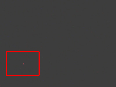

Пример N3. Пример бракованной матрицы.
То сразу же смело возвращайте камеру продавцу и требуйте другой экземпляр. Всю проверку придется начинать заново. На сегодняшний день столкнуться с подобным экземпляром от какого-либо производителя шансов немного, но, тем не менее, будьте бдительны.

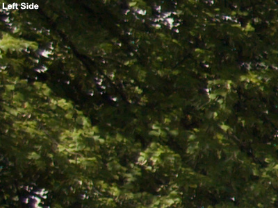

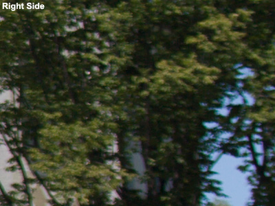

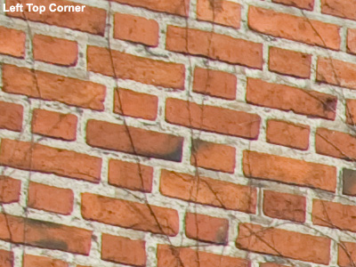

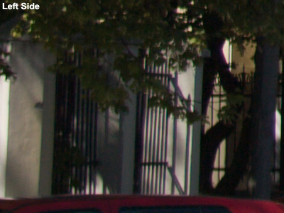

Загрузите снимки в редактор и внимательно рассмотрите их при 100% масштабе. Основная идея такова: падение резкости к углам или краям кадра должно быть равномерным на всех фокусных расстояниях, как при использовании открытой диафрагмы (самого малого значения для каждого фокусного), так и при использовании диафрагмы F8.0.
По примерам ниже Вы можете посмотреть, как выглядит при подобной проверке неисправная связка "оптика-матрица":

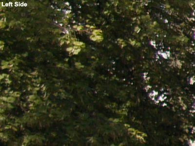

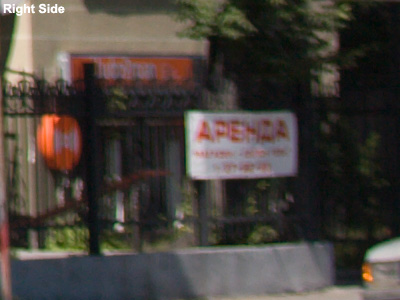

Пример N4. Пример дефекта объектива. Фокусное расстояние 30 mm, диафрагма F5.6.
Вся правая сторона кадра сильно "замылена", по сравнению с центром и левой стороной кадра.

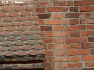

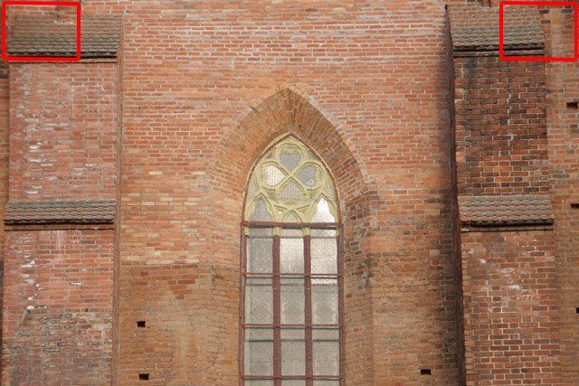

Пример N5. Пример дефекта объектива. Фокусное расстояние 18 mm, диафрагма F8.0.
Правый верхний угол кадра сильно "замылен", по сравнению с остальными углами того же кадра.

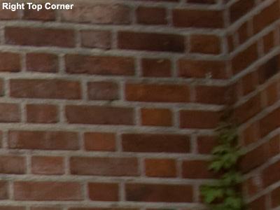

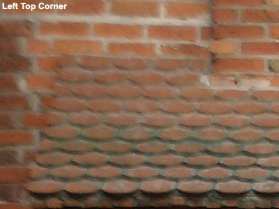

Пример N6. Пример дефекта объектива. Фокусное расстояние 50 mm, диафрагма F6.3.
Левый верхний угол кадра сильно "замылен", по сравнению с остальными углами того же кадра.
В подобных случаях, я бы советовал в первую очередь заменить экземпляр объектива на другой и провести тестирование заново. В случае, если ничего не меняется, т.е., последующие объективы показывают такую же картину, нужно менять экземпляр самой камеры (корпус). Положение матрицы относительно объектива в ней отъюстировано некорректно. Пытаться снимать на подобный аппарат бессмысленно.

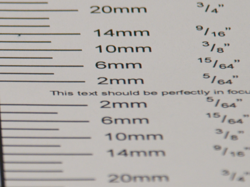

Задача любой фокусировочной системы состоит в том, чтобы подобрать положение линз объектива, при котором объект, по которому фотограф делает попытку навестись, оказался в фокусе, т.е., говоря проще, оказался на снимке в пределах глубины резко изображаемого пространства (ГРИП). По сравнению с камерами незеркального типа, в камерах зеркального типа используется иной принцип фокусировки. Кроме того, при съемке на камеры зеркального типа ГРИП часто оказывается намного меньше, по сравнению с ГРИП на снимках цифровых компактов. Ничего удивительного, размер матрицы у DSLR намного больше, кроме того, фотограф часто имеет возможность использовать гораздо более светосильные объективы со всеми вытекающими. Учитывая все вышесказанное, нетрудно догадаться, что требования к юстировке фокусировочной системы камер зеркального типа намного выше, по сравнению с требованиями к юстировке фокусировочной системы цифровых компактов. В идеале, разумеется, юстировка этой системы осуществляется производителем, и конечный пользователь не должен сталкиваться с тем, что камера и объектив, за которые им выложена круглая сумма, во время съемки промахиваются с фокусом. На деле все оказывается несколько иначе, и на то есть свои причины, детальное рассмотрение которых выходит за рамки этой статьи. Отмечу только, что промахиваться с фокусом камера зеркального типа может не только из-за некорректной юстировки фокусировочных датчиков самого аппарата, но и из-за некорректной юстировки объектива под конкретную камеру. Т.е., вполне обычной может считаться ситуация, когда, допустим, с двумя объективами камера работает совершенно нормально, а при покупке третьего фотограф сталкивается с проблемой промахов фокуса. При этом, в случаях, когда ГРИП на снимке лежит за объектом, по которому осуществлялась фокусировка, говорят, что у камеры "бэк-фокус", BF (от английского "back focus"). В случаях, когда ГРИП на снимке лежит перед объектом, по которому осуществлялось наведение на резкость, говорят, что у камеры "фронт-фокус", FF (от английского "front focus").
У разных производителей разная статистика по проблемам некорректной юстировки фокусировочной системы. Т.е., например, у производителя "А", процент брака данного типа намного выше, чем у, например, производителя "Б". Тем не менее, если не привязываться к конкретному производителю, то следует запомнить одну очень важную, можно сказать, основополагающую вещь: существует только один способ борьбы с таким положением вещей. Это метод перебора. Иными словами, перед покупателем стоИт задача из двух-трех экземпляров одного и того же объектива выбрать такой, который будет работать корректно конкретно с его камерой. Или, наоборот, из трех-четырех экземпляров одной и той же камеры нужно выбрать ту, которая работает с конкретным имеющимся экземпляром объектива. Знаю, многим это может показаться несправедливым, кого-то это даже может шокировать, но запомните, если исключить фактор везения, другого пути нет. Конечно, вполне может просто повезти, бывает, встречаются случаи, когда человек берет камеру, к ней два-три объектива, и все работает, как заявлено производителем. Да, такое тоже нередко происходит. А уж полагаться ли на подобное везение, когда приходится платить одну-две тысячи долларов, а то и больше, решать Вам.
Итак, допустим, Вы человек осторожный, у Вас нет желания сразу же после приобретения камеры ехать в серцис-центр и начинать процедуру юстировки только что купленного аппарата или объектива. Тогда придется технику проверять. Для проверки, кроме самой камеры и линзы, понадобится специально разработанная для подобной проверки в бытовых условиях мишень и штатив. Мишень можно совершенно бесплатно скачать по следующей ссылке, файл в формате PDF размером 280 Кб. Этот файл надо распечатать на лист формата А4. Не забудьте выразить благодарность автору. А штатив понадобится для того, чтобы исключить вероятность распространенной ошибки во время съемки, которая заключается в том, что после работы системы фокусировки, но перед тем, как сработает затвор, Вы непроизвольно изменяете либо свое положение, либо положение камеры относительно мишени, что, учитывая малую ГРИП, вполне может привести к некорректным результатам.

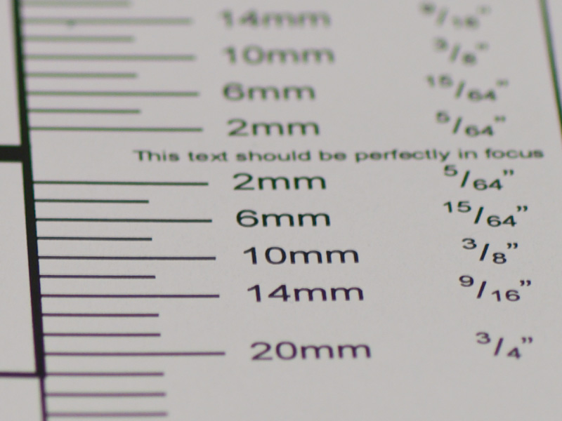

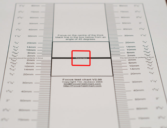

Затем нужно положить распечатанную мишень на горизонтальную поверхность, например на стол или витрину, поставить рядом камеру на штатив и поднять ее выше уровня поверхности так, чтобы угол между плоскостью поверхности, на которой лежит мишень, и воображаемой осью, продольно проходящей через объектив направленной на мишень камеры, составлял 45 градусов. При подобной проверке лучше использовать какой-нибудь светосильный объектив с фиксированным фокусным расстоянием, диафрагму при этом устанавливать равной F2.2-F3.5. Если проверяется несветосильный зум, нужно использовать максимально отрытую для данного фокусного расстояния диафрагму. Все это делается для того, чтобы результат был более наглядным, заметить отклонения фокусировки при использовании, допустим, диафрагмы F8.0-F10 труднее из-за большой ГРИП. Кадрировать при съемке нужно таким образом, чтобы в центральной зоне AF в видоискателе располагалась центральная линия мишени с надписью "Focus Here" в центре мишени. Помните, любые другие попытки кадрирования и наведения не по этой линии могут привести к некорректным результатам! На примере ниже зона наведения на резкость показана красной рамкой:
Пример N7.
Кадрирование мишени во время проверки на BF/FF.

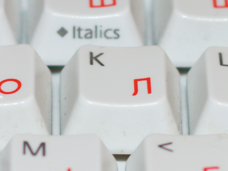

Теперь делаем пять снимков, наводясь на вышеуказанную линию. После каждого снимка помещаем ладонь перед объективом камеры и пытаемся навестись уже на нее. Из-за близкого расстояния, вероятно, аппарат навестись не сможет, но остаточное положение фокуса в объективе будет сбивать, и потому при съемке каждого кадра из пяти камера будет фокусироваться на мишени заново. Затем просматриваем полученные снимки на компьютере. Ниже Вы можете посмотреть примеры, полученные с отъюстированных объектива и камеры, и с этой же камеры, но неотъюстированных под нее объективов:
Пример N8. Пример работы отъюстированных камеры и объектива. Фокусное расстояние 50mm, диафрагма F2.5.
Пример N9. Пример работы неотъюстированного объектива. Выраженный фронт-фокус.
Фокусное расстояние 85mm, диафрагма F2.5.
Пример N10. Пример работы неотъюстированного объектива. Умеренный бэк-фокус.
Фокусное расстояние 105mm, диафрагма F5.0.
Исправные камера и объектив должны работать так, как показано на самом верхнем примере. На среднем примере Вы можете наблюдать выраженный "фронт-фокус". На нижнем примере - умеренный "бэк-фокус". Не стОит обольщаться по поводу того, что, на первый взгляд, ошибки фокусировки незначительны. В реальных ситуациях подобное вполне может привести к тому, что при наведении на глаза портретируемого в фокусе окажется нос, сами глаза уже будут нерезкими. Либо фокус будет смещен к ушам, что выглядит совершенно неестественно и неэстетично.
