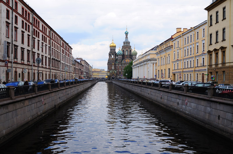

Обсуждали фотографию и говорили о дисторсии.
Привожу только ресайз исходного снимка после конвертации в Capture NX с минимальной (по мне нулевой) обработкой: чуть добавил шарпа, контраста и насыщенности.
Дисторсия была минимальной еще и из-за ФР=24мм (ЭФР=36мм).
А линза ? Линза действительно классная - это топовый никоновский ширик Nikon 14-24mm f/2.8.

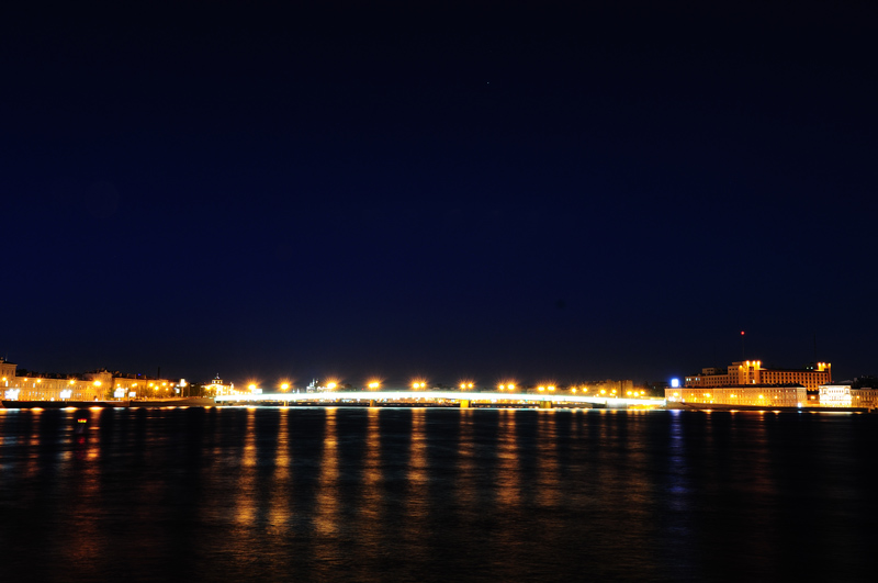

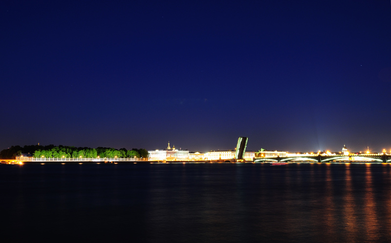

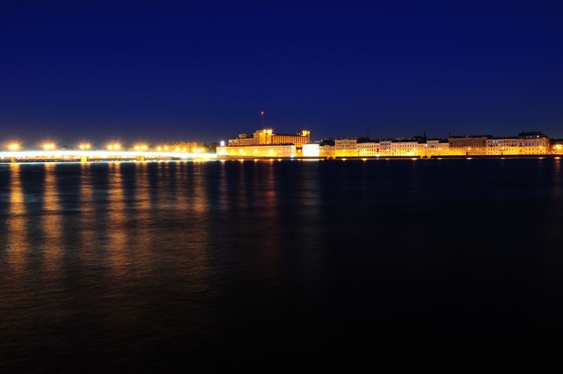

В условиях цейтнота немного поснимал со штатива ночной Питер.
На штатив грешить не могу: это новый с серьёзной "грузоподъёмностью"
Может ли кто подсказать что-нибудь про технику съёмки в таких условиях ? Да, тросиком автоспуска я не пользовался (даже не знаю, был ли он в комплекте). Штатив придерживал рукой...
Всё снято с Петровской набережной. Конвертация в Capture NX и только ресайз (у последнего снимка чуть обрезан угол справа).

Я конечно не большой специалист в съёмке со штатива, но когда тренировался (поскольку тросика к Никону пока нигде не найду, а в комплектации его точно нет), так вот, когда снимал со штатива на большой выдержке я ставил задержку автоспуска 2секунды. Это в меню, банк настроек (пиктограмма с карандашом), пункт с3 - задержка автоспуска. Насколько я понимаю, это помогает предотвратить микросотрясение при нажатии на кнопку спуска. Возможно, так же для предотвращения сотрясений, надо пользоваться предподъёмом зеркала, но это я ещё не освоил.VICCOLON писал(а):В условиях цейтнота немного поснимал со штатива ночной Питер.
На штатив грешить не могу: это новый с серьёзной "грузоподъёмностью".
Всё познаётся в сравнении.
- Участник
- Сообщения: 801
- Зарегистрирован: Вт дек 04, 2007 8:30 am
- Откуда: Moscu
1. Снято на открытой дыре. Сходи завтра и сними тоже самое на дырке 11 и 22. Фотки заиграют по-другому.
2. Тросик хорошо, но если его нет - автоспуск с задержкой 2 сек.
3. Штатив руками не трогать!!!!
Колебания тела передаются на штатив. Мы их не замечаем, а они есть. Вместо этого лучше подвесить рюкзак на штатив. Если шевеленка все-равно наблюдается - разложить шире ноги. При наличии центральной штанги - не высовывать ее ни при каких обстоятельствах.
4. Снято правильно, т.е. пропорция 1/3 сохранена, а вот горизонт надо выпрямлять
И желательно использовать предподъем зеркала - хотя для таких выдержек не столь необходим. От подъема тоже есть небольшая тряска.
Но главное в ночных пейзажах - закрыть дырку от 9 до 22 (в зависимости от ситуации и полученных результатов)
Удачи! Жду новые пейзажи...

VICCOLON,
А что не так на ваших снимках?! Шевеленки в выбранном размере не просматривается.
Видим пересветы на зданиях, ореолы вокруг фонарей, звездение.
Пересветы лечатся подбором экспозиции и никак иначе ( как вариант, съемка с брекетингом, впоследствии можно использовать для HDR ).
Ореолы вокруг фонарей - надо смотреть что больше портит картинку, матрица или объектив, или связка матрица-оптика ( откуда еще может появляться паразитная засветка? )
Звездение - дифракция на лепестках диафрагмы.
Конечно, не все так просто и однозначно, бывают еще нюансы, но основное сказано.
Зажимать диафрагму до максимальных значений?! Зачем?! Только для глубины резкости. И нужно знать поведение оптики на разных значениях диафрагмы.
Я плохо знаю оптику Никон, больше самые общие слова, но у Кэнона дела обстоят примерно следующим образом применительно к данной дискуссии.
Звездят все объективы, особенно 24-70/2.8 От Сигмы для Кэнон.
На L-оптику Кэнон ставит двойную скругленную диафрагму ( началось, кажется, с 16-35/2.8 первой версии http://canon.ru/products/about.asp?id=447 ). Для основной - декларирует правильную круглую форму до значения 5.6 включительно. Для дополнительной - ничего не декларирует. Дальше - круглой формы нет, будут бОльшие звездения. Поэтому самые интересные ночные снимки я видел только до 5.6 ( и даже на 2.8!). Зажимаем - в каких-то областях спектра имеем лучи по количеству лепестков.
Под какие-то сюжеты бывает хорошо побольше зажать, но, как правило, 4-5.6 уже достаточно.
А что включает в себя конвертация в данном случае? Тени - явно не вытягивались, света - тоже не похоже. По всей видимости, имеем обычный снимок ( снимки ), только с конвертацией вне камеры. А диапазон ночных снимков - ого-го! Самая тяжелая задача.Конвертация в Capture NX и только ресайз

Думаю, что глубина резкости тут не причем.Nick писал(а):Зажимать диафрагму до максимальных значений?! Зачем?! Только для глубины резкости. И нужно знать поведение оптики на разных значениях диафрагмы.
IMHO VICCOLON зажимал диафрагму, чтобы звездочки на лампочках проявились.
Чем больше зажимаешь диафрагму, тем четче проявляются звездочки. На открытой диафрагме такое получить сложно.
