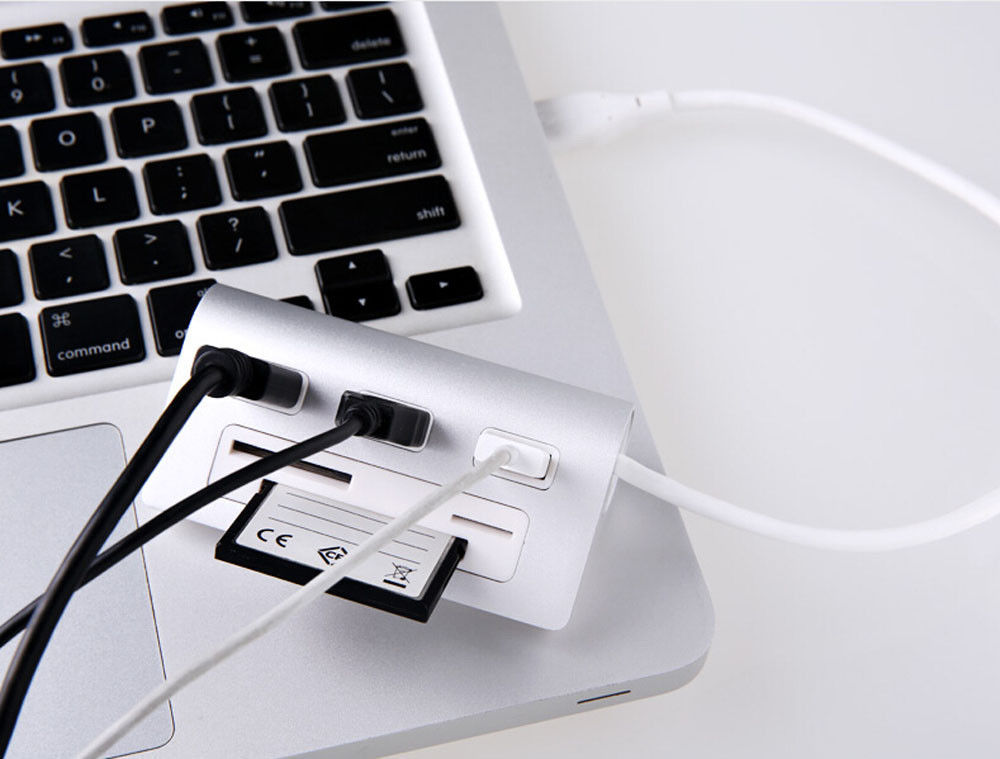

Вот такой гаджет, преполезнейшая штучка, как мне кажется, для всякого снимающего человека, a особенно - в путешествиях.
Feature:
◦100% brand new and high quality
◦ Aluminum alloy housing, Shade & Sand Blasting workmanship
◦ Ports: 3 Port HUB With Multi Card Reader
◦ Card reader support CF,SD/SDHC,Micro SD(T-Flash)
◦ Transfer your data at up to 5Gbps
◦ Backwards compatible with USB 2.0.
◦No Device Driver Required for Hub Installation
◦ Supports plug and play function
◦ Color: Silver
◦ System Support: MAC OS X/Microsoft Windows XP / Vista / 7 or above
Отсюда:
http://www.ebay.com/itm/USB3-0-HUB-Alum ... 4d35d01e4f
Есть, конечно, попроще и подешевле, как, впрочем, и подороже... Мне эта особенно понравилась.

Кардридер СиЭф/ЭсДи + 3 порта ЮЭсБи-3. Какая-ниб. универсальн. (под любые виды розеток) зарядка, ПауэрБанк тыщ так на 12-20 махов, смартфон, небольшой таблет и харддиск от лаптопа и, вперед - в фотопутешествие! Все это весит где-то около кило, наверное. Конечно, приличная фототехника все еще оч. и оч. нелегка, блин.

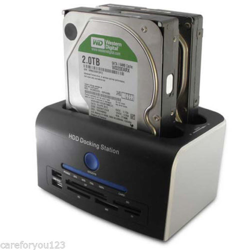

А вот и еще одну интересн. штучку заказал себе, любимому, на Ибее.
Носители информации для цифровых камер. - usb3 dual hdd docking station.jpg (26.58 КБ) 9780 просмотров
http://www.ebay.com/itm/2-5-3-5-SATA-Ha ... fresh=true
У меня поднакопились разн. хардов (от 80 еще гигов), некоторые из старых моих компов, др. из коробочек (с полусдохшими разъемами) и медлен. УСБ 1/2.
Давно пора навести порядок. Прикупил к своему новому старому компу 4тб винт, куда и думаю все свое старье засунуть (фотки, фильмы, музыку, проекты и т.д.). Ну и бэкапить потом все это будет попроще. Да и кардридеры тут же, можно все исходники типа сначала на бэкапный хард загружать, а уже оттуда что-то копировать и обрабатывать на рабочем винте. Вот такие мысли вслух...
