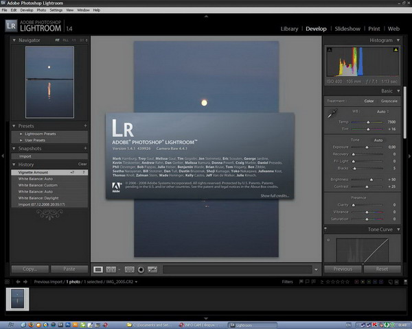

Stas
Сообщение Stas »
Я вместо плагина для фотошопа (обработка Рав) пользуюсь Adobe Photoshop Lightroom 2. На мой взгляд более удобная обработка.
Сообщения: 1007
Откуда: Санкт-Петербург
Сообщение Bookoff »
Stas, а мне сказали, что Камера РАВ и ЛАЙТРУМ, одно и тоже. В смысле один и тот же плагин, только мы его по разному называем.
Всё познаётся в сравнении.
Stas
Сообщение Stas »
Лайтрум это программа основанная на плагине Камера Рав, но по функциональности она намного лучше плагина, вней реализовано больше возможностей для обработки.
Сообщения: 1007
Сообщение Bookoff »
Stas писал(а):Лайтрум это программа основанная на плагине Камера Рав, но по функциональности она намного лучше плагина, вней реализовано больше возможностей для обработки.
А, спасибо. Мне сказали, что у меня Лайтрум. А как это проверить?
Stas
Сообщение Stas »
Для Вас выкладываю скриншот программы
кстате там еще можно снимки конвертировать в пдф, создавать слайдшоу, при этом можно воспользоваться (copy-paste) для переноса настроек с одной фотки на другую.
Сообщения: 1007
Сообщение Bookoff »
Stas писал(а):Для Вас выкладываю скриншот программы
Спасибо! Но у меня не такой, этот на чёрном, а у меня на белом фоне.
Значит, наверное, это "Камера РАВ", уточню у того кто ставил.
