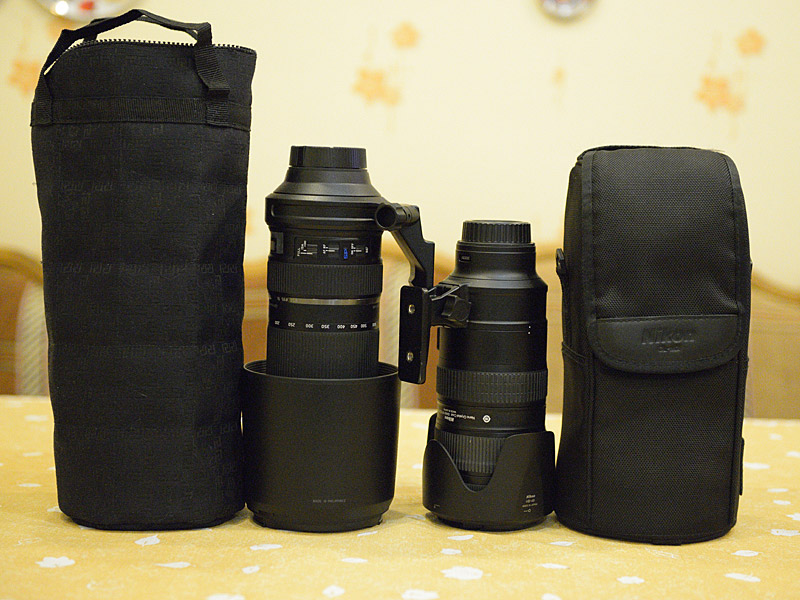

Чехол или футляр для объектива Tamron SP 150-600mm f/5-6.3 Di VC USD.
Объектив я купил. В комплектации не было даже банального чехла.
Что делать ?
Понятно. Надо что-то купить.
Сначала идём на bhphotovideo в штаты и интересуемся, что предлагает авторитетный магазин фото-видеотехники для данного объектива ?
Видим откровенное, на мой взгляд, барахло под названием OP/Tech размера XXL стоимостью $22.95 (добавим доставку в Россию).
Что же оно из себя представляет ? Судя по картинке сомнительный "стакан" из ткани размером 5.25" *12". Как я понял защиты никакой.
Ладно. Обращаемся к авторитетному производителю Lowepro. Едем в ближайший магазин и наблюдаем 2 футляра.
Первый Lowepro 11x26 , к сожалению, оказывается маленьким, второй Lowepro 13x32 откровенно здоровенным и совсем не фукциональным< на мой взгляд. Весит 0,5кг. Ценник взрослый, но дешевле, чем в штатах.
Чуть не забыл. Перед Lowepro мы испытали китайцев: Safrotto 18. Добротный футляр. Очень качественно сделан. Не хуже Lowepro. В Питере стоит нормально ($15). Как жаль, что он тоже оказался маленьким.
Далее еБэй. Очень долгое обследование. Нет ничего. Почти ничего. Нашёл одного чела. У него чехол наподобие "оптеча" только дешевле раза в два. Качество такое же, т.е. никакое.
Что делать ?
Вспомнить, что иногда очень полезно что-то делать руками...
Продолжение следует ...
Сообщения: 6712

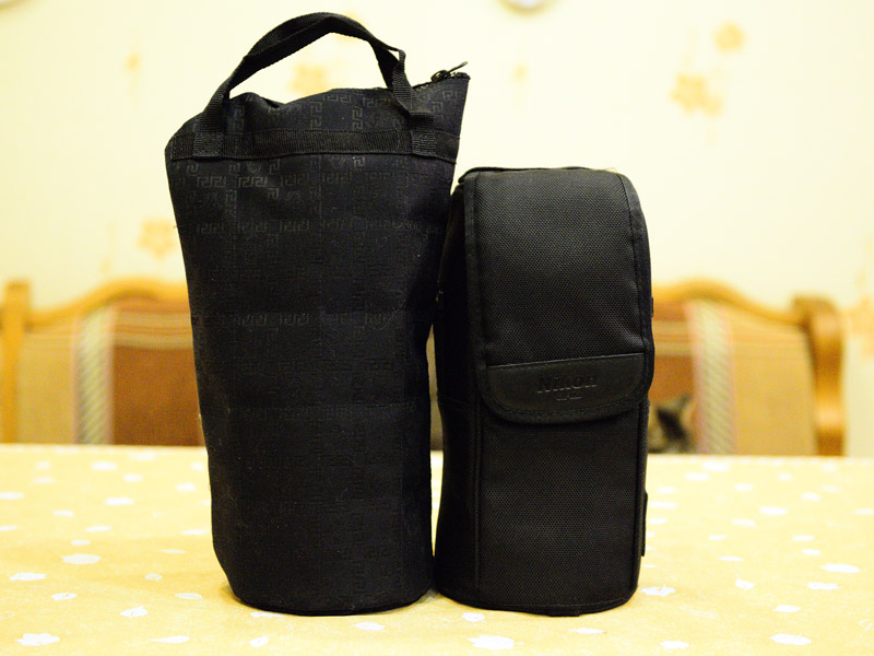

Итак, нужен крепкий чехол для Tamron SP 150-600mm f/5-6.3 Di VC USD. В продаже его нет. Точнее есть, но совсем не нравится.
В голову лезли всякие варианты: купить дешёво рюкзак и переделать, взять чехол Safrotto 18, например и расширить. Хорошо, что есть Smyslik, которая объяснила мне, что это откровенно бредовые идеи... Действительно, подумал я: в программировании проще написать свою программу, чем переделывать чужую.
Решение принято: шьём самостоятельно.
Этап 1. Покупка материала.
Всё делалось спонтанно. Я поехал в близлежащий магазин тканей и купил два вида материала. Снаружи плотная сумочная ткань (бывает ещё рюкзачная (продавцы её называют "рюкзачка"), но её не было), внутри - подкладочная.
Покупал сам, поэтому только дома узнал, что наружную ткань взял скромную "Версачи" :). Подойдёт любая. Лишь бы была плотной и, желательно, водоотталкивающей.
Обычно ширина ткани 140-150см. Я взял 40см.Это оптимально.
Этап 2. Предварительные исследования.
Есть некоторые нюансы. Вначале делаем основание, т.е. дно будущего футляра. Проводим дополнительное исследование. Берём линзу Nikon 70-200/2.8 и измеряем диаметр бленды (самое широкое место). Имеем 102мм. Затем берём фирменный никоновский чехол для этой линзы (он в комплекте). Измеряем внешний диаметр - 137мм. Разница составляет 35мм.
Теперь приступаем к Тамрону. Диаметр бленды 120мм. Минимально наружный диаметр должен быть 155мм. Ещё и штативная лапка у Тамрона немного выступает.
Этап 3. Выкройка.
Основание или дно будущего чехла для Тамрона. Принимаем волевое решение: диаметр 180мм (теперь я уже знаю, что это много 165-170мм было бы более, чем достаточно). Почему ? Дополнительные мм нужны для сшивания дна и цилиндра.
Как нарисовать круг на ткани такого диаметра ? Циркуля нет, да ещё и с мылом или мелом... Идея: ищем тарелку подходящего диаметра. Есть. Победа. Вырезаем 2 круга (наружная и подкладочная ткань).
Приступаем к цилиндру.
Здесь основная формула C=2пR. Из неё и исходим.
Получаем С=2*3.14*8=502,4мм. Вырезаем наружную и подкладочную ткань длиной 500мм.
Этап 4. Изготовление макета.
Чехол нужен крепкий. Решение простое: в качестве прокладки использовать упаковочный материал от всяких дисплеев, системных блоков и стиральных машин (пупырчатый). Получается некий слоёный пирог: наружная ткань, прокладка(3 слоя материала: упаковочный-пупырчатый-упаковочный), подкладка.
Далее берём "танковую" иголку и крепкие нитки. Шьём макет цилиндра. Проверяем как "входит и выходит" Тамрон. Видим, что очень свободно. Отрезаем примерно 30мм материалов. ОК. Можно приступать к изготовлению.
На этом моя работа закончилась.
Всё это было сделано за 2-3 вечера во время рекламы на ТВ
Я даже не представлял себе как можно с использованием швейной машинки пришить дно, например...
Но, хорошо когда есть Smyslik... Эти полуфабрикаты я и сдал ей...
:thumbsup:
Картинки в студию!
Респект и уважуха! Оч. интересн. мысль: использовать пупырчатый слой как внутрянку. И противоударность и тепло-паро-влагозащита в одном флаконе. В жарком и влажном климате оч. важно!
Оч. хочется поглядеть, что получилось!
Так тоже хочется понашить себе всяких сумочек-чехольчиков, подходящих именно под свои существующие наборы, чтоб ничего лишнего, а то вот хожу, бывает, по городам и весям, весь обвешанный оборудованием... Прям не турист, а альпинист-экстремал какой-то.
Сообщения: 850
Откуда: Россия
Сообщение Smyslik »

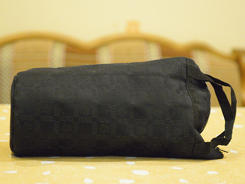

Tamron SP 150-600mm f/5-6.3 Di VC USD. Изготовление чехла.
С самого начала было понятно, что заканчивать эту работу придётся мне... :LOL3: :aiwan-cool:
Изготовленных макетов было два: цилиндр и дно.
Этап 5. Укрепление цилиндра.
По всей длине цилиндра на швейной машинке были выполнены горизонтальные и вертикальные строчки с шагом около 30мм.
Это не только укрепление цилиндра, но и более плотная связь наружной и внутренней тканей и трёхслойной прокладки.
Этап 6. Подготовка цилиндра и дна к соединению.
Было понятно, что прошить два "слоёных пирога" (цилиндр и дно) на машинке не получится. Да и ни к чему это.
Решение. По всему срезу с одной стороны цилиндра и по окружности дна вырезаем прокладку ( материалы:упаковочный-пупырчатый-упаковочный). Примерно 15-20мм. Аналогично поступаем в месте соединения цилиндра по вертикали.
Этап 7. Соединение дна и цилиндра.
Просто :) пристрачиваем на машинке.
Этап 8. Ручки для переноски чехла с объективом.
Не стали делать как у Никона (сложно и трудоёмко) и, тем более, как у примитивных чехлов оптеч и чехлов Никон для обычных объективов.
Решение было следующим. По окружности цилиндра пришиваем плотную тесьму вместе с ручками для переноски из той же тесьмы.
Этап 9. Соединение срезов цилиндра по вертикали.
Аналогично просто :) сострачиваем.
Этап 10. Молния.
Складываем цилиндр, чтобы он стал плоским. Один верхний угол получившегося прямоугольника скругляем для удобства вшивания молнии и доступа к объективу в процессе использования чехла. Вшиваем молнию сначала вручную, затем пристрачиваем на машинке.
Этап 11. Укрепление дна.
Укрепляем дно круглой вставкой из подручного уплотнителя.
Добавлю, что чехол получился весьма добротным и крепким.
Мы были восхищены его весом: всего лишь 200 грамм. Для справки, чехол от Ловепро весит 400 (куда Тамрон не помещается), а большой - 500 грамм.
Ждите фото ...
Сообщения: 850
Откуда: Россия
Сообщение Smyslik »
Tamron SP 150-600mm f/5-6.3 Di VC USD. Фото чехла.
Для начала общее фото: Тамрон 150-600/5-6.3, Никон 70-200/2.8 и их чехлы.
Теперь в зачехлённом состоянии :) :
Просто один Тамрон:
Ну, как говорят у нас в Израиле: Вы - большие (Атэм - гдолим)!
Молодцы! Коль а-кавод (Честь и хвала)!

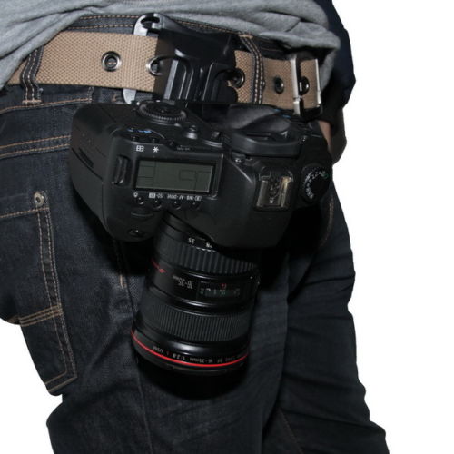

Вопрос по переноске. Как предполагается носить этот чехол (с объективом)? Я ведь как вижу: фотопутешественник обычно выходит утром из отеля и надолго, иногда на целый день. И потому все свое старается взять с собой. Фотик (иногда 2 тушки!), неск. линз, пыху, батарейки, зарядки и т.д., иногда даже и штатив. Я сам обычно (сейчас) все это дело помещаю в довольно таки большой (подходящий для моих грипованных тушек) слинг-рюкзак (302) от ЛоверПро.
Ношу на спине, иногда на боку. Слинг, КМК, гораздо удобней и оперативнее обычн. фоторюкзака, т.к. для того, чтоб что-то оттуда быстро достать, не надо его полностью снимать со спины, а достаточно только провернуть вокруг себя. Однако в нашем жарком и иногда влажном климате спина запотевает изрядно, да и после целого дня таскания... Гораздо интересней на неск. часовой выход нацепить себе этакий широкий пояс, на который пришпандорить такие вот сумочки с линзами (можно еще и вспомогательн. портупейку перетянуть через плечо) для уравновеса). Фотик таскать все время на шее тоже не айс. Я когда-то пользовался особой такой сбруей на 2 камеры (от Оптеч) с Ибея, куда пристегивал карабинами зараз две тушки (одна с телевиком, друг. с шириком/штатником).
Однако, тушки мне все время приходилось придерживать руками, они всегда норовили за что-ниб. опасно стукнуться-зацепиться. Сейчас пользуюсь иногда этаким карабинчиком:
http://www.ebay.com/itm/Camera-Waist-Be ... 018wt_1107
всунутым за ремень, куда вставляется камера (на спец. болтике, ввинченным в штативн.гнездо).
Дык вопрос такой: этот чехол будет пристегнут к ремню?
