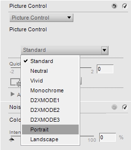

У меня вот возник более прозаичный вопрос.
Поставил я на новый комп Capture NX 1.3 (мне его дали бесплатно вместе с Nikon D300). Произвёл апгрейд до Nikon Capture NX 1.3.3(на другом до 1.3.5).
И не понимаю: нет режимов Portrait, Landscape, которые точно были в этой версии на старом компе.
Находится это в:
- Base Adjustments
-- Camera Adjustments
---Picture Control
----Unchanged
----Standard
----Neutral
----Vivid
----Monochrome
----D2XMode1
----D2XMode2
----НЕТ Portrait
----НЕТLandscape
----D2XMode3

Виктор, не скажу за версию 1.3, но на версии 2.0 это выглядит так:
(Кстати, с трудом нашел... :( Никогда не использовал...)

Cousin_Avi писал(а):Виктор, не скажу за версию 1.3, но на версии 2.0 это выглядит так:
Да, Игорь, теперь и у меня на Capture NX 1.3.5 так выглядит :TUps: .
Благодаря Stanislav_FX всё скачал и установил. Этих профилей/режимов (Landscape, Portrait) точно не было в версии 1.3. Значит я их тоже скачивал на старый комп :D
