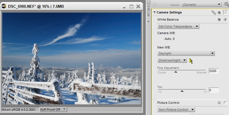

До недавнего временя я полагался на автоматический ББ. Как выяснилось, он подвирает ощутимо.
В данном случае - сероватое все какое-то...
Поэтому первое - ставлю New WB: Daylight/Direct sunlight:

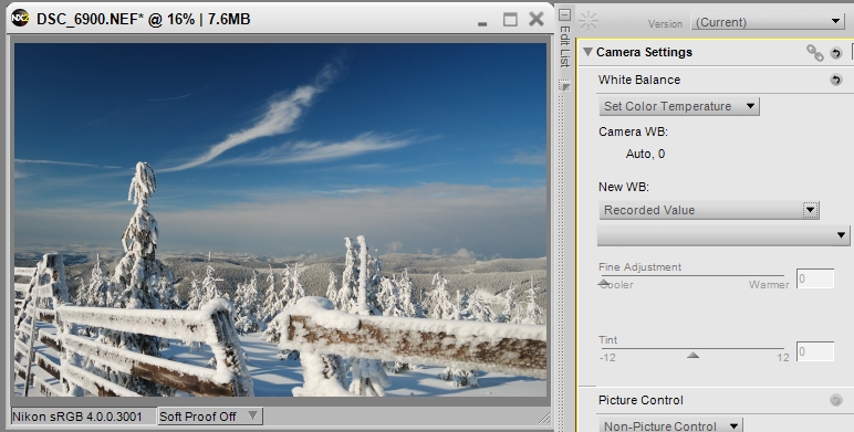

Уже лучше.

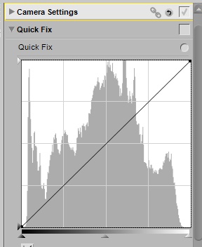

Идем дальше. Camera settings здесь я больше не трогал.
Quick Fix - тоже, поскольку гистограмма легла довольно хорошо:

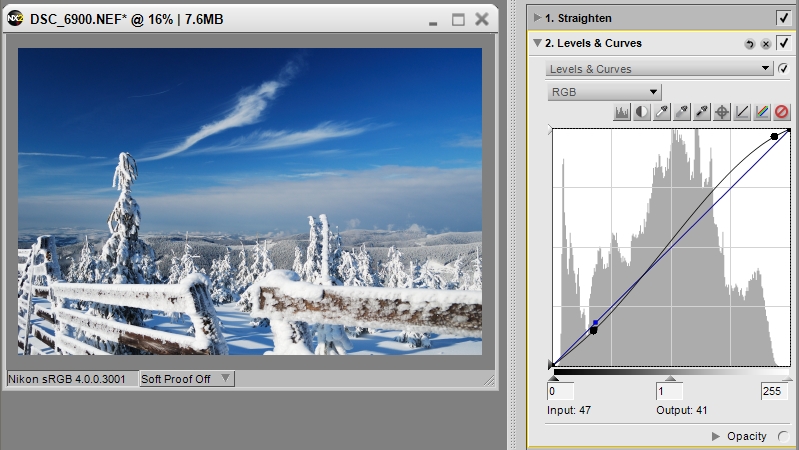

Перехожу к поправкам, каждая - через New Step (привык уже, даже если хочу поправить то, что крутил, все равно Новый Шаг делаю - чтобы не возиться со сбросом галочек...).
1. Straighten - поправка горизонта, понятное дело.
(Как правило, все мои фотки чуток завалены вправо - похоже, жать на кнопку спуска так и не научился. :grin:)
2. Levels & Curves
В данном случае все не так плохо было изначально.
Поэтому просто добавляю S-образности, по сути - просто повышение контраста, но работает более гибко:

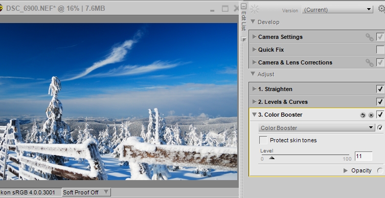

3. Color Booster - поставил на глазок 11 - пока картинка не стала нравиться:

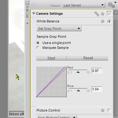

В самом начале ветки Viccolon расказывал, как менял значения Red и Blue в режиме Set Gray Point.
При съемке серии при одном освещении кроме выставления ББ по серому листу можно еще сделать так:
1. Положить в кадр явно нейтральный предмет
2. Выставить по нему ББ в NX уже (Set Gray Point - Marquee Sample)
3. Полученные цифры Red и Blue можно вводить в другие кадры, полученные при том же освещении - в большинстве случаев будет очень близко к правде. :grin:
