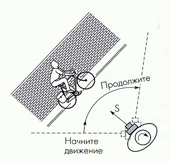

Техника съёмки с проводкой.
Вот здесь Лемотек спрашивал про съёмку с проводкой.
Lemotek писал(а): Если сопровождать строго по траектории, то это актуально на значительном удалении от объекта? А если стою у дороги и мимо "пролетают", скажем, велосипедисты? Скорость (типа встречная) гораздо выше скорости АФ на моих линзах...
Мне тоже стало интересно: полезный навык. Вспомнил, что где-то видел...
Воспроизвожу здесь, т.к. думаю эта тема ближе...
Ссылка на источник будет ниже.
Текст поправлять не стал.Полагаю и так всё понятно.
Источник.
Майкл Лэнгфорд. Библия фотографии. М.: Эксмо, 2007.-392с. илл.

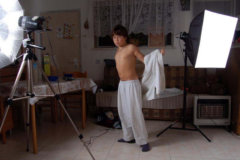

Вот так (и тут) все происходило...Слева пыха Блаззео-180 (~на 1/4 мощности) с зонтиком, справа - другая (такая же), но уже с софтбоксом 60х60 на ей. Времени съемки на все ~35 мин., так что не обессудьте. Первые опыты.
