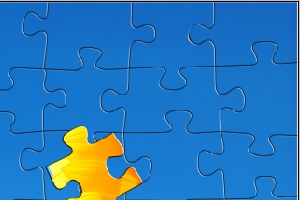

Вот как обещал, рассказываю про паззл.
Нашел action для ФШ, действие коего весьма понравилось.
(Если кому нужно, линк могу кинуть в ЛС, поскольку не уверен, что можно ссылаться на другие форумы...)
Поиздевался над своим подсолнухом; что получилось, здесь:
http://info-cam.ru/gallery/details.php?image_id=2429
Что не получилось, вернее, получилось не совсем так, как хотелось бы...
Action создает каждый элемент паззла (их количество можно выбирать - 6, 10, 20, 56...) на своем слое. К каждому слою применяются эффекты:
"Drop Shadow" и "Bevel and Emboss" с включенной опцией "Contour".
Имеем что-то такое:

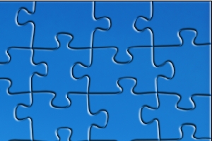

Но когда объединяю слои, картинка сразу становится более плоской:
Порылся в недрах ентырнета (потому как он воистину всемогущ
Нарыл такую хитрость:
"...лучше сначала создать под слоями с эффектами Blending Options пустые слои, соединить слои с эффектами и пустые – эффекты сохранятся, но редактировать их возможности не будет. При этом после соединения слоёв они останутся такими, какими вы их видели."
О, думаю, мой случай!
Попробовал - нифига, после слияния с пустым слоем элемент сразу становится более плоским.
Снова закинул невод в пучину интернета.
"Пришел невод" ... с советом отключить Global lighting в эффектах.
Не особо понял, как это может влиять, но, как говорил товарищ Берия, попытка - не пытка.
Попробовал - ноль эмоций, фунт презрения...
Больше ничего не нашел.

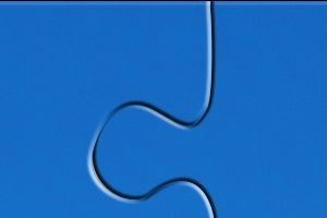

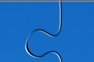

Ну что интересно - сегодня посмотрель обе картинки в 100% размере, так почти не отличаются!
Из Фотошопа (где еще разбито на слои):
из JPG (где все объединено):
Вот теперь и не пойму:
что-то не так делаю со слоями,
или же все там нормально, а просто чисто технически картинки показываются по-разному при уменьшенном масштабе???
Кто что думает?
