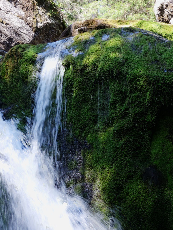

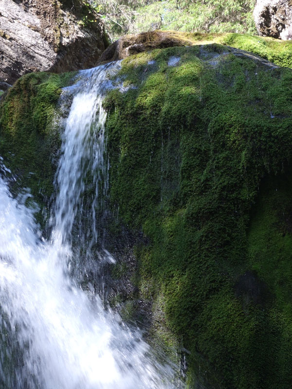

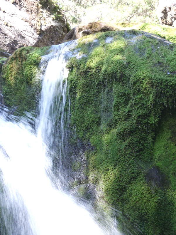

Река предстала перед нами в новом виде, воды было намного меньше чем раньше и потому удалось увидеть в водопадах то что ранее было скрыто от глаз. Вот моя первая публикуемая проба в HDR.
жене больше понравился вариант "1/52"снятый с нормальной экспозицией, мне HDR Но жена там не бывала, а мне кажется что цвета на HDR наиболее близки к тому что я увидел глазами, хотя и кажутся неестественно яркими. Более ничего умного не скажу ибо не знаю, а потому жажду Вашей критики. И особенно критики от Walery.

У Вас явная шевеленка на 1/30. Это первое.
Второе На полученном результате у Вас те же провалы в светах и тенях, что и на крайних значениях выдержки. Единственное, что цвета стали более насыщенными. Диафрагма, по-моему, маловата. Нужно как минимум 5,6 - 8,0.
Я обычно выбираю экспозицию по самому темному участку будущего кадра и делаю разброс минимум 1,3 (а при очень контрастной картинке и 1,7).
Для меня ХДР - исключительно для увеличения ДД. Всегда приходится убирать ту насыщенность в цветах, которая получется в результате.
Поэтому скажу, что ХДР здесь не получился. Вернее, он есть, но мало отличается от лучшего из трех кадров.

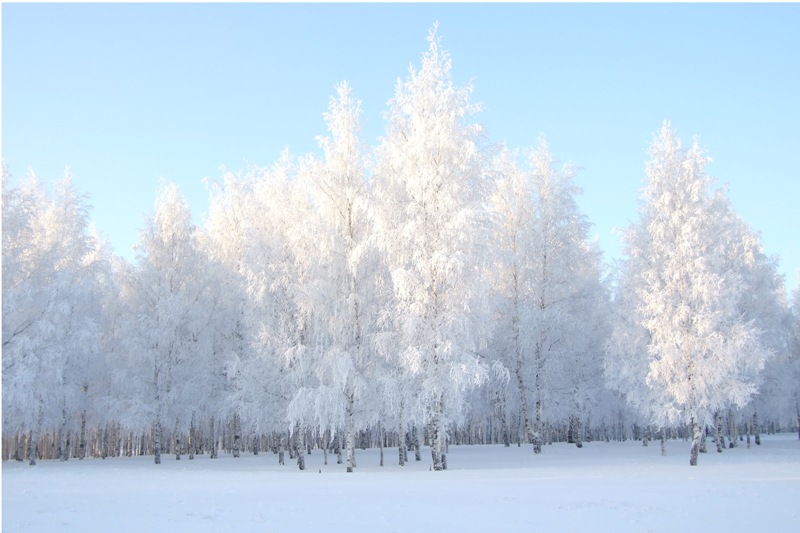

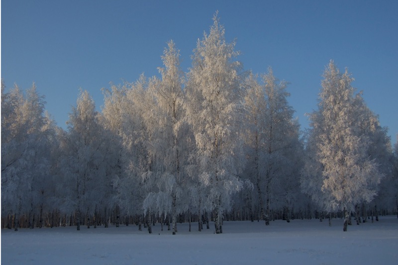

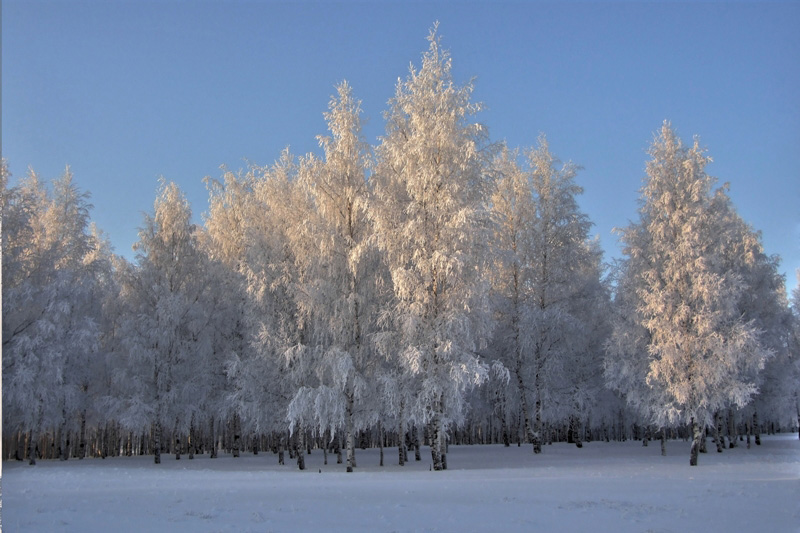

Продолжал свои опыты с HDR. Крутить многочисленные движки в фотоматиксе дело мутное. Но вот наверное первый результат который мне по настоящему нравится. Не знаю почему я считал что максимальный разброс выдержек при брекетинге 2/3 EV, на самом деле 1EV, так намного лучше.
Собственно исходники и результат.
Перед склейкой ХДРа в фотоматиксе пришлось в фотошопе совмещать все кадры (устранять сдвиг по 3-4 пикселя), без этого фигня получалась не смотря на то что в фотоматиксе есть функция устранения такого сдвига и она была включена. Был еще один вариант с чуть более вывсокой насыщенностью цветов но я его отмел.

Привет! Давненько ты не заходил...
Мне тоже понравился результат. Именно для такого, неяркого по цветам сюжета, и стОит использовать ХДР.
