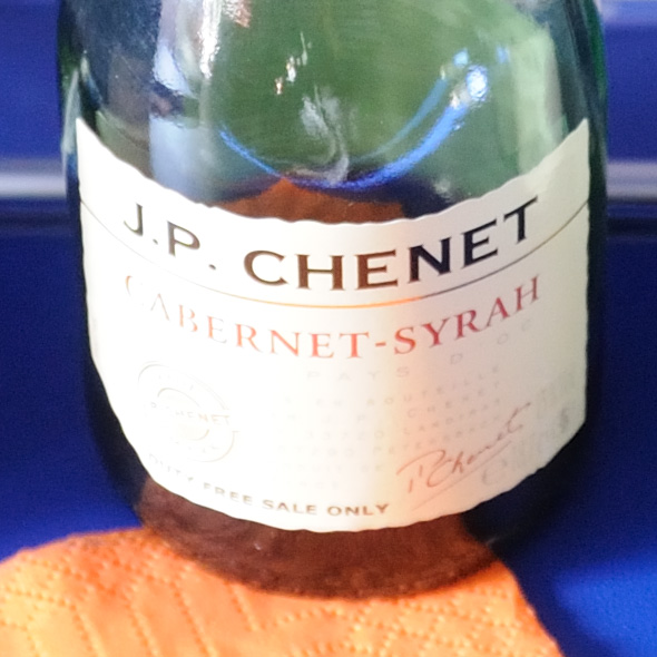

В целом - абсолютно согласен. У D300 отличный запас по пересвету. Но все же при этом есть некоторые особенности, которые я пока еще не понимаю (т.е. не понимаю, как с ними бороться). Приведу пример, над которым уже месяц размышляю.Sergey Ch писал(а):Совершенно верно. Хотя в идеале - гистограмма почти у правого края.VICCOLON писал(а):Sergey_Ch: я понял, что для D300 снимки условно говоря лучше переэкспонировать, чем недоэкспонировать. В этом не уверен, поэтому и спрашиваю.
Обычный кадр (D300, 18-200VR). Понятно, что в самолете, в томительном ожидании обеда, от нечего делать
Это сделано из NEF с камерными установками (просто уменьшил потом). Понятно, что кадр сверхконтрастный - на эшелоне, утреннее солнце бъет прямо в окно, а справа - в проходе, при этом довольно темно. Но в целом - матричный экспозамер выбрал очень неплохой компромисс. Отдельно подчеркну, что очень правильные цвета - кресла, бутылки, салфетка - я их хорошо помню, и смотрю на калиброванном мониторе, цвета - как были на самом деле). Однако, вернемся к экспозиции.
Пересвечены этикетки бутылок (на них солнце в упор било). Вот кроп 1x1 с центральной бутылки:
Начнем экспериментировать, причем намеренно грубо (с целью скорее понять ситуацию, нежели конкретно подтянуть качество снимка, т.е. немного скомпенсировать пересвет). Недрогнувшей рукой в Capture NX ставим экспокоррекцию -2, и смотрим:
Ого, как немало затаил в себе NEF в пересвеченных областях! Обратите внимания на надписи - там, где на исходном кадре вообще не видно даже самого факта надписей - тут и все прочитать можно!
Зато пришла большая ложка дегтя - цветовой оттенок салфетки и синего столика уехали очень сильно. И, увы, никаким шаманством мне пока не удается вернуть их обратно. Т.е. просто яркостью - контрастностью можно все вернуть на место, но тогда и пересвет тоже вернется на место! А вот все игры с установкой нелинейных Curves (чтобы в целом яркость снимка вернуть к исходной, но и не потерять детали в пересвеченных местах) - пока у меня не увенчались успехом. Цвета получаются заметно искаженные.
Т.е. у меня сложилось впечатление, что на D300 действительно из пересвета можно много вытянуть - но ценой нелинейного искажения цвета. И чем больше тянем экспозицию - тем сложнее вернуть на место цвет. Причем понятно, что теоретически это возможно (надо аккуратно скомпенсировать нелинейность отдельно по цветовым каналам), но с чисто практической точки зрения - либо многие часы подбора, либо надо быть уж очень глубоким профи.
