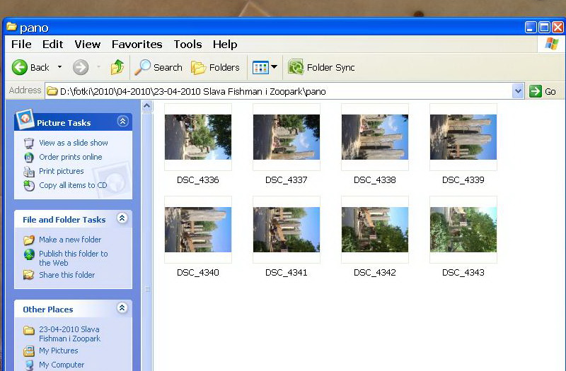

3. Оказавшись уже (может, через неск. дней!) у компьютера, закидываю туда все отснятое в отдельную папку. Затем открываю одну или несколько (по числу отснятых панорамок) новых папок, куда вставляю из общей кучи кадров конкретно панорамные. Папку назвал, допустим, "пано". Ненужный кадр уже стерт.
Вот так выглядит папка с 8 кадрами будущей панорамки:

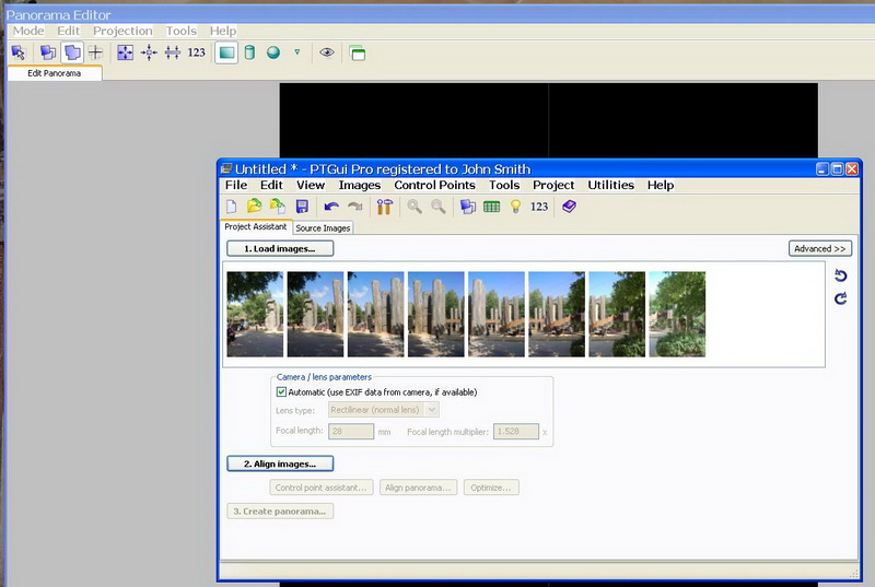

4. Открываю "свой" ПятиГуй. Зарегистрированный пачимута на некоего Джона Смита...

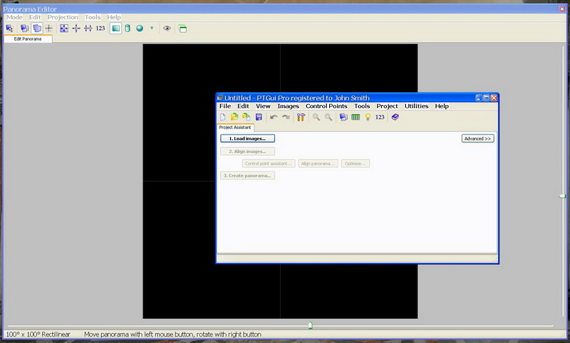

У меня открываются сразу 2 окошка: главное и "панорама эдитор". Про "панорама эдитор" пока забудем. В главном (малом) окошке жмакаю на кнопку "лоад имаджес".
Пятигуй спрашивает, откуда загружать и какие фотки. А они у меня уже как раз в отдельной папочке-то и собраны! Порядок превыше всего!
Фотографии начинают загружаться в прогу им. Джона Смита и я тут же, не отходя от кассы, нажимаю на следующую кнопку - "align images":

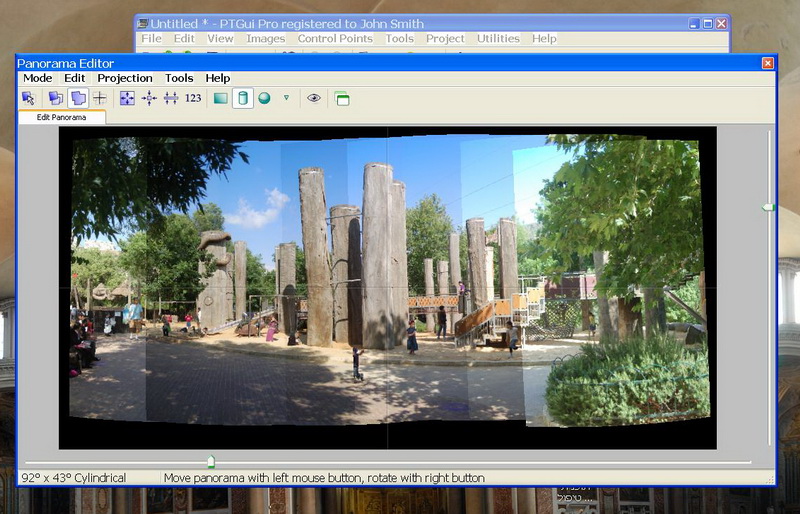

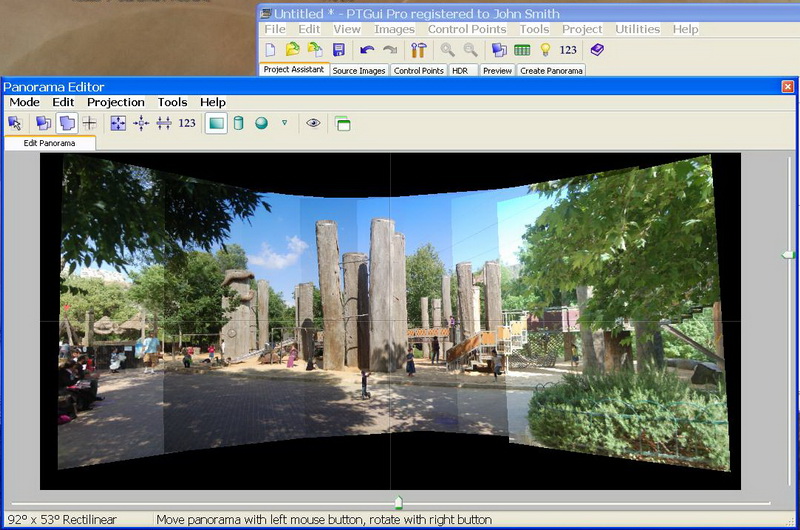

Теперь, наконец, переходим к окошку "панорама эдитор". Там видим, что получилось у ПятиГуя "автоматом". Обратите внимание на ползунки в окне "панорама эдитора", они позволяют (двигаем их) скадрировать панорамку.
Нажав и удерживая лев. кнопку мыши можно опустить/приподнять нашу панорамку относительно линии горизонта. Удерживая правую кнопку мы можем подвигать панорамку, заваливая ее вправо/влево.
Наверху мы видим три голубые фигурки: прямоугольник, цилиндр и шар. Но о них уже потом...А щас мне пора на работу собираться, што ее!
Штоб ее, эту работу! Работа (как и тост!) - должна быть краткой! Как выстрел! А то времени на отдых не остается...
Итак, мы обратили внимание на прямоугольник (он нам выдал "линейную" развертку нашей панорамы). Если мы нажмем на цилиндрик, то получим "цилиндрическую" развертку. Нажав на сферу (или на треугольничек, что справа - оттуда выпадет меню с еще несколькими видами разверток - не любой вкус), получим нечто другое...Тут мона (и нуна) поиграться с этими настройками...

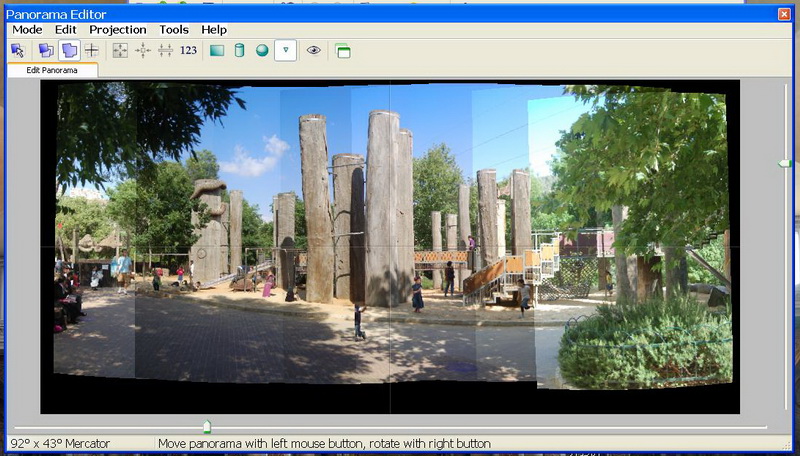

Вот что получилось у меня, когда я нажал на кнопку цилиндрической развертки.
Не забываем при этом двигать ползунки (справа и внизу), дабы вписать нашу будущую панорамку максимально, насколько это возможно, в черном окошке "панорама эдитора". Дело в том, что это черное окошко и даст нам впоследствии истинные размеры (в пикселях) по длине и высоте панорамы. Об этом чуть позже...
Конечно, затем мы эти черные поля отрежем, редактируя окончательный вариант уже в каком-ниб. редакторе...

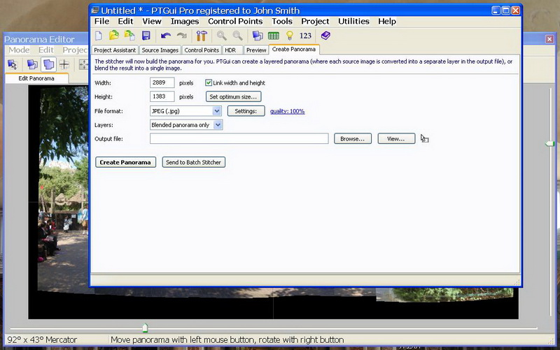

Наигравшись, я решил остановиться на развертке "меркатор" из выпавшего меню после нажатия на треугольничек (справа от голубоватого шарика).
Предлагаю пока не обращать внимания на то, что кадры нашей панорамки иногда значительно различаются по тону и насыщенности светом между собой. Пятигуй с этим справится, когда начнет все сшивать. Все станет довольно ровненько.
Еще одна причина не обращать внимания - я сам не знаю, как с этим бороться!

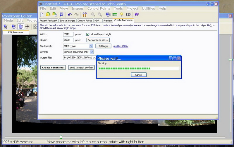

Далее мы вернемся к "главному" окошку ПятиГуя и нажмем кнопку "create panorama"

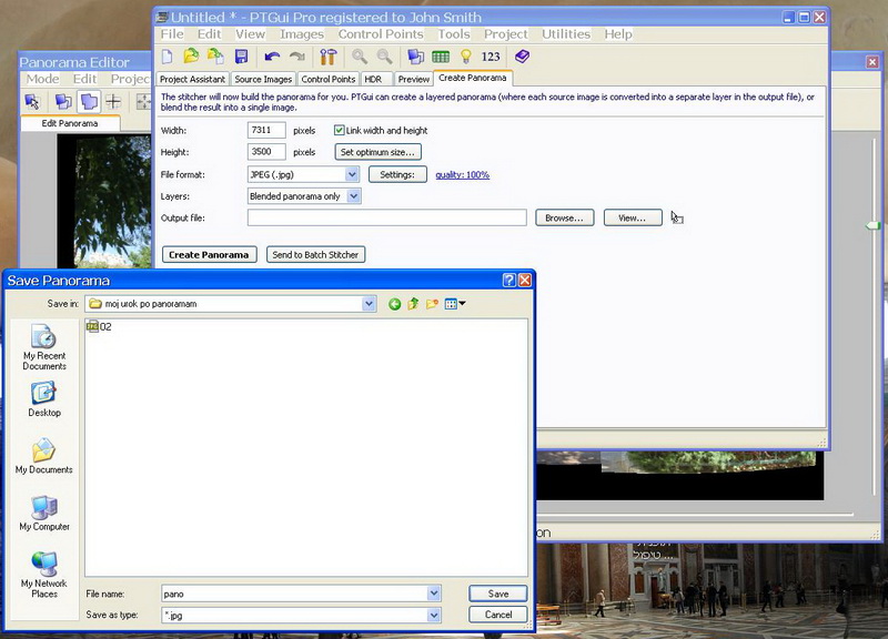

Пятигуй предлагает выбрать размеры "черного окошка", в котором и плавает наша будущая необрезанная панорамка. Обычно я ставлю размер по высоте в пределах между 3-4 тыщами пикселов. Длина подгонится автоматически.
Также необходимо указать папку, в которой запомнится панорамка (чуть пониже). Выполнив это, заново нажимаем на "create panorama" и идем курить, пить пиво, кофе или что еще...По мере испорченности.
Пятигуй будет сшивать эти кадры в один, мешать ему не надо. Мне кажется, что скорость сшивки сильно зависит от памяти. На моем древнем компе с полугигой панорамки шились иногда по 40(!) минут! Сейчас на 4-х гигах весь процесс занимает 5-10 минут.

Итак, наша панорамка клеится... Достаточно быстро, надо сказать, - уже через пару минут на моем не самом крутом и новом компе сшились все 8 кадров и начался их "блендинг". Это не то, что вы подумали, а (как я полагаю) сглаживание разных тоновых участков накладываемых друг на друга кадров.
Размеры ее (т.е. размеры "черного окна" в "панорам эдиторе") 3.5 на 7 с чем-то тыс. пикселов, вес в мегабайтах, предполагаю, будет где-то между 10-20 (после обрезки черных полей и "лишних" краев). Мы имели 8 исходных кадров-джипегов средним весом 2.9-3.4 магабайта.

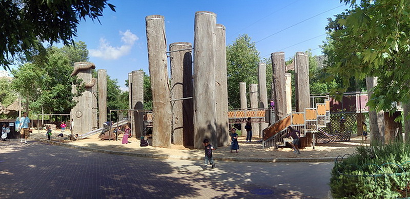

Далее открываем папку, где мы с вами прежде уговорились сохранить результат нашей склейки. Вот он, результат, открытый в излюбленном мною ЭйСиДиСи-2.5 Про и весом (до обрезки) около 25 мегов:
Делаем обрезание (и любые другие манипуляции на свой вкус и/или по мере владения Шопом и имея на то время и желание) как с любым прочим файлом-джипегом. Я такого времени и желания (на этот кадр) - не имею. Да и, между нами, девочками, говоря - не умею я...
Кароче, вот результат:
