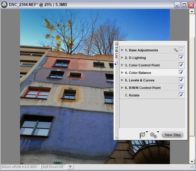

Кажется, разобрался я с этими галками...
Вот, что я имел в виду:
возьму мой многострадальный домик
По списку видно, что я там химичил.
Так вот, пока я использую инструменты из меню, все нормально, просто, действительно, добавляется еще одна строчка в Эдит Листе ниже.

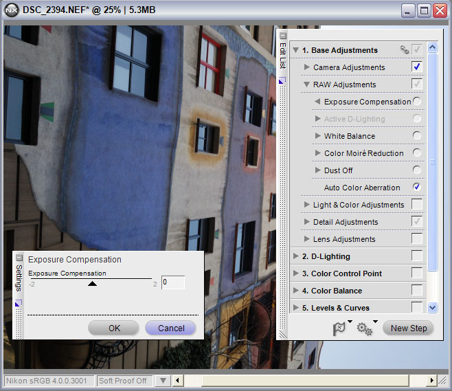

Но если попытаться вернуться к инструменту из этого Эдит Листа, чтобы там что-то покрутить, изменения сбрасываются:

Cousin_Avi писал(а):Но если попытаться вернуться к инструменту из этого Эдит Листа, чтобы там что-то покрутить, изменения сбрасываются:
Наконец то я понял о чем идет речь :-)
Раньше присутствовал при беседе двух инопланетян.
У меня тоже получился этот дурацкий сброс всех настроек.
По шагам.
1. Взял фотографию и сделал кроп(разместил в Галерее).
2. Хотел работать с кропнутой фоткой (поправить экспозицию и ББ), нажимаю Base Adjustments.
3. Он возвращается к исходной фотке(некропнутой).
4. Кроп был сохранен. Кое-как поправил цвета. Но в Base Adjustments с кропом попасть так и не сумел.
