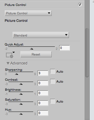

VICCOLON писал(а): Далее, появились новые "режимы" для Nikon D300: портрет и ландшафт. Насколько я понял из разъяснений Mr.Spock эти режимы весьма сложно (а может и невозможно) смоделировать конвертируя НЕФ-файлы. Это как бы на физическом уровне сделано ??
Эти "режимы" называются Picture Control и представляют собой сочетание кривой контраста, резкости, насыщенности, яркости и оттенка. Переключаются элементарно в Capture NX2.
Могут использоваться для любых камер, в том числе их напрямую не поддерживающих. Одно из применений - "стандартизация" картинок с разных камер. Постепенно должны вытеснить пережитки типа Color Mode и другие пресеты оптимизации картинки.
Чаще всего я пользуюсь режимом Neutral, если честно :) Т.е. если я всерьез намерен поковыряться с фотографией, то предпочитаю начать с чистого листа.
Можно создавать свои и загружать в камеру или использовать в Capture. Кроме того, Adobe предлагает профили камер для Adobe Camera Raw и Lightroom 2 , которые поддерживают режимы Normal, Standard и Vivid вроде бы. Довольно точно по моим наблюдениям.
Кстати замечание: эти режимы рассчитаны на правильно экспонированные фотографии (т.к. используется кривая контраста). В противном случае результаты могут быть чудесны и удивительны.
