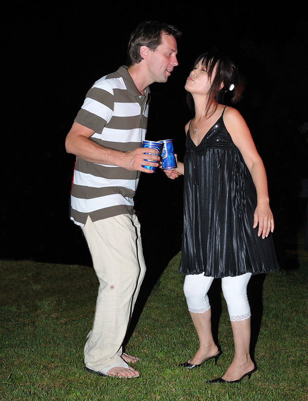

Вот фотография.
Это её ресайз без какой-либо дополнительной обработки.
Как обычно, вопроса два:
1. Это жанр или ближе к репортажу ?
2. Что можно улучшить ?
Я теперь вижу такой недостаток: они смотрят, а куда – непонятно…
Оправдание одно: это ночной рынок в Куала-Лумпуре и чистый репортаж – стрельба почти «по-македонски», т.е. от бедра…и в упор…
Сообщения: 36
Зарегистрирован: Сб ноя 14, 2009 12:46 am
Откуда: Израиль - Россия
Сообщение Garri2006 »
VicColon,начну с того,что качественное технически фото....НО в остальном не срослось - главная ошибка в выборе формата при съёмке,вы и сами видите,что это не горизонталь,а конкретная вертикальная композиция....молодые люди смотрят вниз,а мы тоже желаем увидеть, но....Можно было подождать того момента,когда кто-то из них посмотрит в вашу сторону и это однозначно оживило бы работу,и можно было обойтись композицией кадра в квадрат,но в данном случае фото по композиции думаю не спасти - утеряна отправная точка при съёмке.Этот кадр всё же ближе к репортажу - документальное по стилю фото

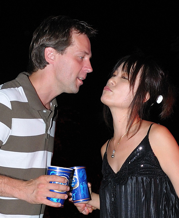

Тогда предлагаю Вашему вниманию (и всех, кто сюда зайдёт) ещё одну свою фотку.
Вот она в Галерее и там же короткое повествование про действующих лиц.
Из уважения к автору темы я не просто отресайзил галерейную фотку, а ещё и чуток пошаманил в ФШ (быстро и без фанатизма)...
Вот результат:
Вопроса, как обычно два:
- что скажете в целом;
- относится ли это к жанру или это репортаж.
Спасибо.
Сообщения: 36
VicColon,это жанровое фото,но в репортажной подаче изображения.Жаль,что фон слишком тёмный и хотелось бы больше художественности самого изображения,со световыми объёмами. На 50% вы реализовали тему при съёмке,остальные 50% нужно вытянуть в художественной обработке.Необходима интересная завершающая подача изображения,а какая...тут уж нужно поломать голову.

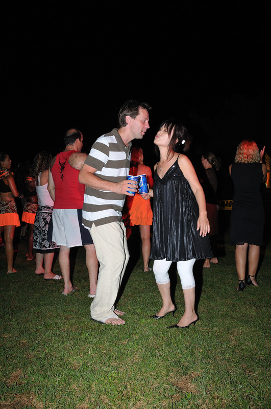

Вот ресайз полного кадра.
Теперь моё видение, в правильности которого я не уверен. Реализация так себе, т.к. скажу ещё раз, что я предпочитаю снимать, а не сидеть в ФШ. Только минимальная обработка.
Какие здесь могут быть варианты по обработке ?
Как сделать более правильно ?
Спасибо.
Сообщения: 36

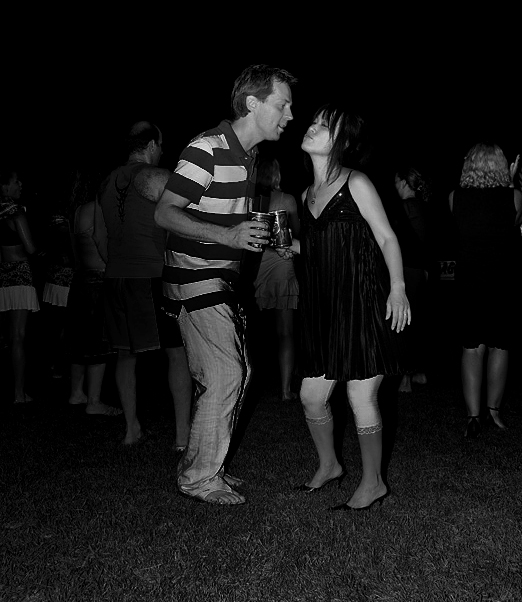

VicColon,исходный вариант фото конечно мал для обработки,но лучше оставить танцующую пару в той окружающей их среде,что делает работу естественной и более того,дополняет её.Сейчас покажу свой вариант этого фото.
Сообщения: 36
Сообщения: 6708
Garri2006, спасибо !
Мне тоже так нравится больше.
Оказывается чрезмерное увлечение ФШ и кадрированием не только полезно, но и вредно.

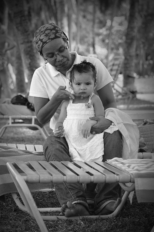

Это зарисовка на пляже Бату Ференги в Малайзии. Малайка с дочерью. Выражение лица у дочки мне показалось характерным. Более того, мама меня не увидела, а дочь засекла. Поэтому потом поговорил с мамой и сделал еще неск. кадров.
Вот этот первый полный кадр: конвертация и ресайз.
Я решил перевести в ч/б. В правильности не уверен.
Первый вариант кадрирования.
Второй
На самом деле здесь два подряд кадра (снимал серией).
Что скажете ?

VicColon,100% отличная жанровая работа!!!!Правильно,что перевели в ЧБ,но резать не стоит,изначально кадр снят композиционно очень хорошо...не стоит лишать изображение так необходимого для него пространства.Поздравляю с удачной работай и наступающим Новым Годом!!!
Я вижу эту работу в такой подаче.
Сообщения: 6708
Garri2006 писал(а):VicColon,100% отличная жанровая работа!!!!Правильно,что перевели в ЧБ,но резать не стоит,изначально кадр снят композиционно очень хорошо...не стоит лишать изображение так необходимого для него пространства.Поздравляю с удачной работай и наступающим Новым Годом!!!
Garri2006, большое спасибо за оценку и предложенный вариант.
Вас с наступающим Новым годом ! Всех благ и спасибо за фотонауку !
Всех с Наступившим! Ребята, а вот мне "вариант Б" (мама и дочь) Викколона как-то ближе по кадрированию. Разве что (ну самую малость) добавил бы (5-10%) краев кадра, т.е. низ резанул бы точно по окончании стула...Ноги у мамаши...э-э - на любителя :) Очень нравится, что обычная стандартная цветная картинка переведена в чб. Она стала так намного интереснее, имхо.
