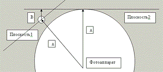

VICCOLON писал(а):б) попытки кадрирования после наведения на резкость (ползатвора) у меня(на Д80 - зеркалке) в абсолютном большинстве случаев дают отрицательный по резкости результат. Я спрашивал профи - четкого ответа не получил.
Вот и получается, что при съемке человека он будет резким только если будет находиться в середине кадра. По крайней мере в большинстве случаев у меня получается именно так.
При кадрировании после фокусировки ГРИП "уходит" и объект получается нерезким
Давайте попробуем рассмотреть физику-математику процесса кадрирования.
( сорри! объект должен лежать на окружности. )
В идеале плоскость фокусировки плоская ( у некоторых объективов это не так конструктивно, у некоторых - брак с отклонением в ту или иную сторону ).
При перекадрировании объект фокусировки выпадает из новой плоскости, хотя расстояние до него остается тем же самым ( A ). Теперь до новой плоскости расстояние от объекта стало B, которое составляет что-то типа [ 1- cos ( угол поворота ) ]*расстояние.
Вам зачем даются дополнительные точки фоксировки?! Хоть они могут быть и менее точные, но часто помогают жить.
Очевидные крайние случаи:
1) объект фокусировки прямо перед вами ( угол 0 градусов ). Всё ОК.
2) Объект не перед вами, а под углом 90 градусов по направления к новому виду кадрирования. Очевидно, что он не может быть в новой плоскости фокусировки.

Nick писал(а): При перекадрировании объект фокусировки выпадает из новой плоскости...
Вот спасибо :appl: - первый раз слышу такое пояснение без лишнего наукообразия: не люблю когда "наводят тень не плетень".
Имея некоторый опыт, правда в другой области, могу сказать, что просто говорить о сложном дано не многим и однозначно свидетельствует о глубоком понимании физики явления.
Очень хорошо про доп. точки фокусировки - тоже спрашивал, а внятного ответа не слышал. Получается, что они хуже почти по определению, но в некоторых случаях уменьшают погрешность, возникающую из-за кадрирования.
И ещё. Правильно ли я понял: получается, что перекадрирование лучше делать "перенося камеру в одной плоскости", т.е. надо стараться не менять угол ? Так будет лучше ?

Да не тут никакой физики, так, одна простая геометрия, но именно поэтому с этим сложно спорить.
Перемещаться вбок "не очень" удобно ))). Поэтому при небольшом угле перекадрирования вообще можно забить ( косинус близок к 1 ).
А при большом - можно и воспользоваться боковыми точками фокусировки. Но это кому как будет удобно в жизни. Тут только опыт поможет ( Просто ли постоянно просчитываь ГРИП и вводить поправки на расстояние? Иногда надо подумать и о художественном содержании ).

Nick писал(а): ...не тут никакой физики, так, одна простая геометрия...
"Физика явления" - образно употребил :D
А эксперимент проведу - попробую кадрировать с "параллельным" перемещением: дело в том, что я применял боковые точки и особого эффекта не увидел. Если не сказать больше: кадр стал менее резким, как мне показалось.

VICCOLON писал(а): А эксперимент проведу - попробую кадрировать с "параллельным" перемещением:
Это неэффективно - когда ГРИП столь мала, что возникает означенная проблема - вы просто не сможете сдвинуться строго в бок с нужной точностью - будет также небольшое перемещение вперед или назад.
VICCOLON писал(а): я применял боковые точки и особого эффекта не увидел. Если не сказать больше: кадр стал менее резким, как мне показалось.
Возможно, центральная точка у вас отъюстирована правильно, а вот боковые - нет. Такое бывает изредка.
