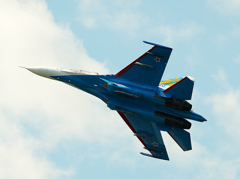

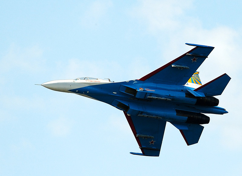

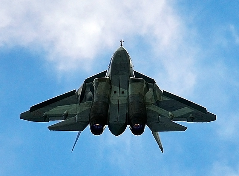

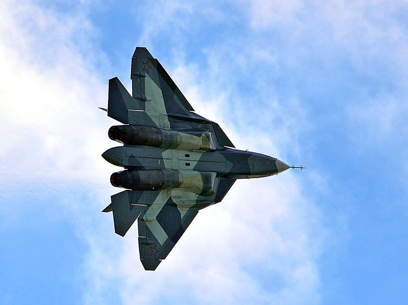

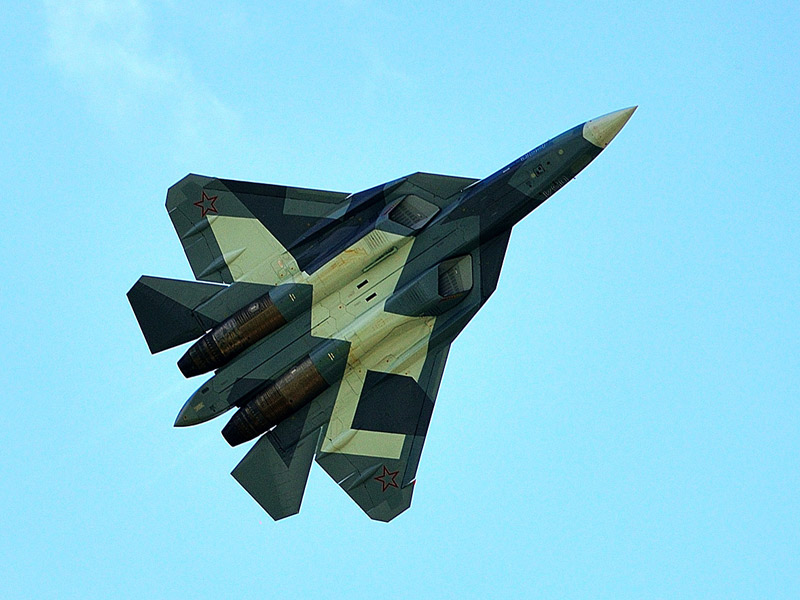

Снимаем авиашоу. Одиночный пилотаж. Штурмовики и истребители.
Крупнее.
Крупнее.
Сообщения: 6707
Сообщения: 6707

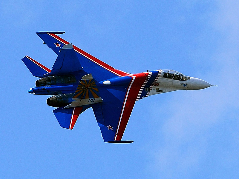

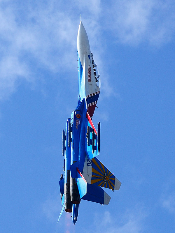

Крупнее.
Крупнее.
Крупнее.

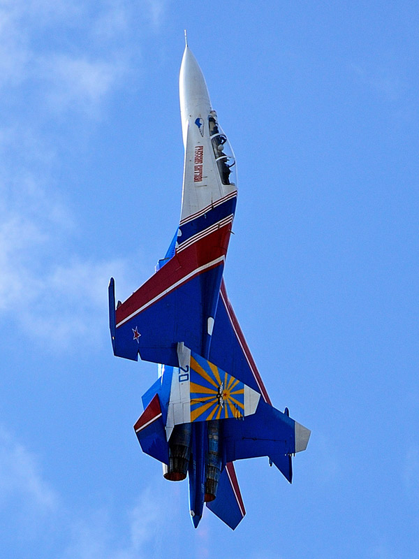

Крупнее.

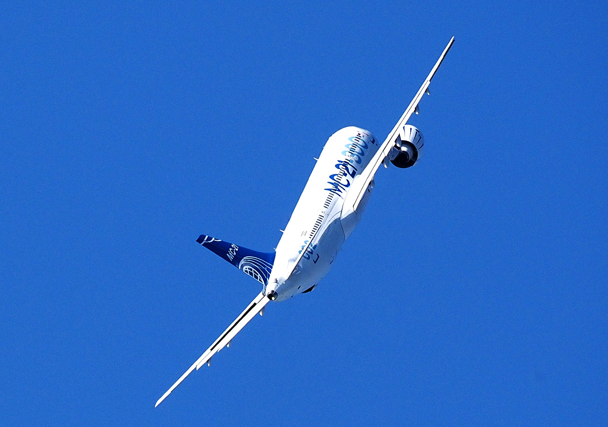

На МАКС2019 состоялась премьера МС-21.
Это наш средне магистральный пассажирский самолёт.
Лётчики работали виртуозно: как на истребителях ...
Вещдок ниже :)
МАКС 2019. МС-21 в полёте. Olympus M1 II Panasonic 100-400 4.0-6.3. ISO200, 195 390 mm, f 5.6, 1 1600. Кроп. Примерно 1 4 - 1 6 часть кадра. - P8303121TFS.jpg
