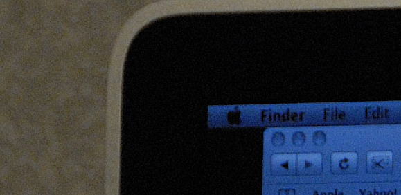

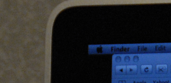

Внимательный MB совершенно точно заметил, что результат из капчи те тот же, что от внутрекамерного жипега, во всяком случае по шумам. Я, естественно, не мог не проверить, т.к. для этого не нужно даже вставать с дивана :) Снималось со штатива, одним кадром, RAW+Fine JPG. Снимки ниже, чтобы не разрывать. Первый снимок - внутрикамерный jpg. Второй - raw по умолчанию (шумодав не включается). Третий - raw с включенным шумодавом 5%, sharpness=5%, edge noise reduction = off, quality = faster. ну, где-то вот так. Возможно, добиться совсем идентичного с камерой результата не удастся, даже если сохранить эту штуку как пресет по-умолчанию для конверсии. Правда, можно добиться лучшего :) Снимки:

photopavel,
буквы на джипеге получились не четко, это потеря детализации?
я этого не заметил, при тестирвоании,
возможно шумодав по разному работает, где то детализация теряется, где то в меньшей степени
Сообщения: 322
Зарегистрирован: Чт дек 20, 2007 7:25 pm
Сообщение photopavel »
видимо, да. Оно и есть.
