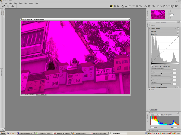

Поставил капчер NX2. NEF открывается в красно-розовом цвете. Что это значит? Не верный цветовой профиль? Монитора или самого капчера? Перепробовал весь список - не помогло.

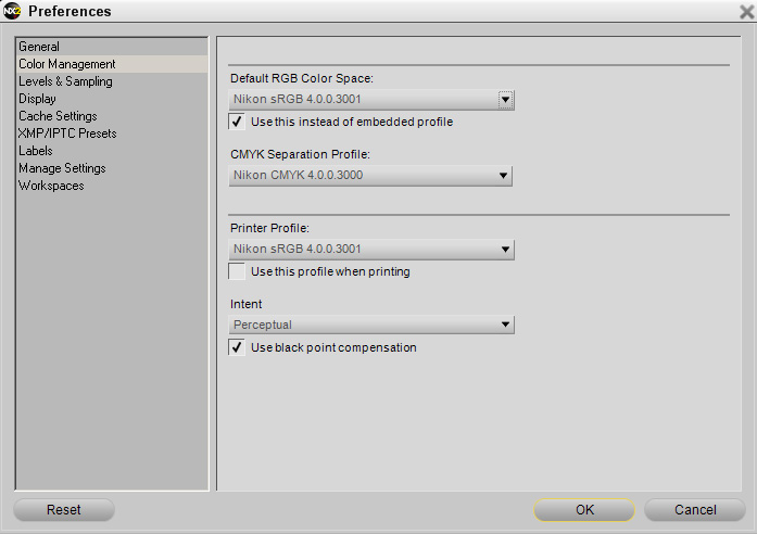

Вы нам страничку настроек цвета из меню лучше покажите.
Скорее всего, неверны настройки рабочего цветового пространства или был неверно выставлен в камере баланс белого - переставьте на автоматический.

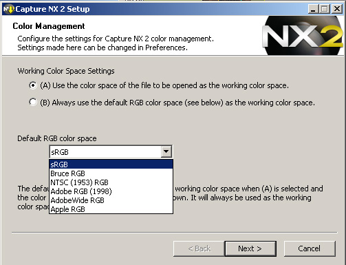

Попробовал переустановить и выбрать Рабочее цветовое пространство sRGB (B)-always use...
Менеджер цвета:
В камере баланс белого - автоматический.

С рабочим цветовым пространством у Вас все в порядке.
Осталось проверить цветовое пространство монитора. Для этого временно уберите вообще цветовой профиль в настройках Windows и перезагрузите машину и Capture NX. Capture NX при загрузке программы сообщит об изменении цветового профиля системы. Если спросит, изменить ли также в программе, нажмите "да".
А JPEG прямо из камеры имеет нормальный цвет, если его просмотрщиком Windows смотреть? Это я о установках ББ в камере.

C jpeg из камеры все отлично.
Дело наверно в профиле монитора, т.к при открытии на доли секунд NEF открывается нормально, а потом уходит в розовый.
Удалил профиль монитора - все заработало. Спасибо!
