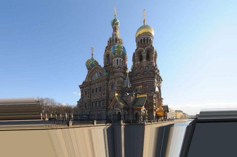

Случайно, по ссылке с темы "Д300" зашёл сюда и не понял - чего вы мучались?
Фильтр - искажения - коррекция дисторсии - движок перспектива по вертикали на значение 46:
Одно движение руки и никакого русского языка :-D
Там же, если надо, исправляем угол наклона, "подушку", "бочку", короче возможные искажения объектива.
Конечно хороший ширик это не заменит, и правильное расположение плоскости объектива тоже, но подправить всё можно.
Да, ещё там делал расширение краёв, слева внизу видно. Это, чтоб не резать по самому краю здания. Это CS2.

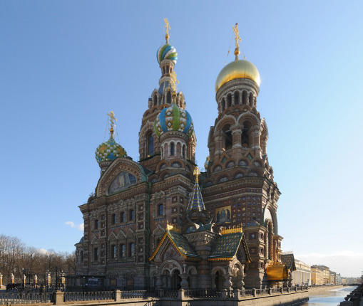

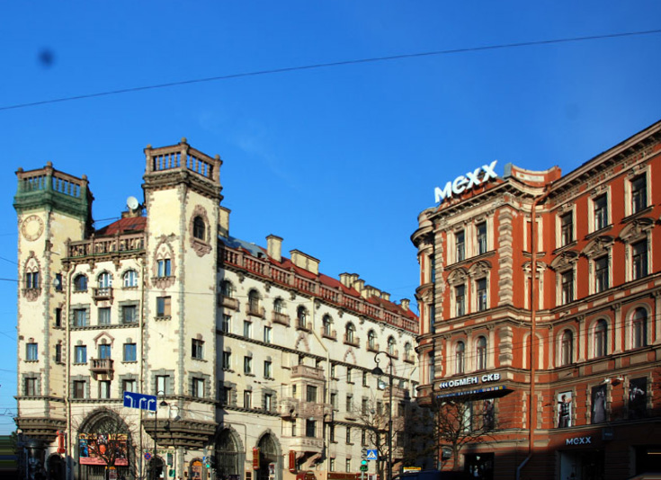

Так же как предыдущий, обработал и этот снимок(угол ещё на 1,8 " подправил).
С расширением краёв получим такую фантастику:
Которую, естественно, кадрируем:
В результате все вертикали прямые.
Надо ли, такое исправление перспективы - не знаю! Решать автору.
