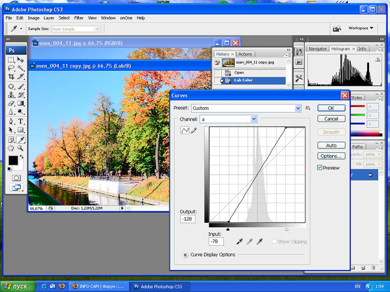

А по шагам рассказать можешь ?
Как делать
Переводишь изображение в цветовое пространство Лаб:
image - mode - LAB Color
Потом открываешь кривые:
image-adjustments-Curves
Там три канала: Lightness, a, b. В каналах а и б делаешь кривые на пару делений круче, вот так:
Потом снова переводишь картинку в ргб:
image-adjustments-RGB. В ргб можешь еще контрасту добавить через левелз, кривые или яркость-контраст. Ну ты Уровнями научился пользоваться - так делай через них контраст!
