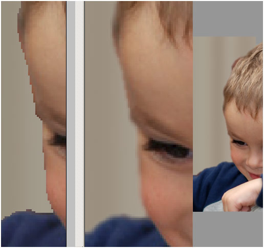

Ну трудности с состыковкой всегда имеются. В данном случае я заблюриваю по контуру состыковки, но только верхний слой. Если заблрюривать сразу оба слоя, то части вставного бекграунда лезут в лицо и получается ерунда.
Вот небольшая иллюстрация:
С лево на право:
1. 350% увеличенно: Протер ластиком дыру в верхнем слое, соответственно получил рваные края. Уже видно новый бекграунд, и невидно старого :smoke:
2. 350% увеличенно: Используя блюр кисточку с малым диаметром (3-4 пикселя в данном случае) аккуратно прошелся по шву верхнего слоя (только лицо, задний план кисточка не тронула, т.к. он в другом слое)
3. 100% Готовый результат. :whistlio:
