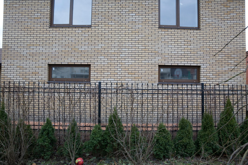

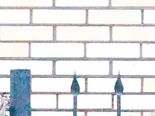

Начнем со сравнения картинки на ISO1600, как важной характеристики матрицы. Потом - ISO200, тк там большую роль будут играть объективы, которые сравнивать, вообще говоря, странно ( фулсайз с кропом 1.5 ), и где требуются полноразмеры.
Решили тестировать на такой сцене
как удобной, хотя и не самой показательной.

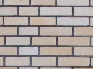

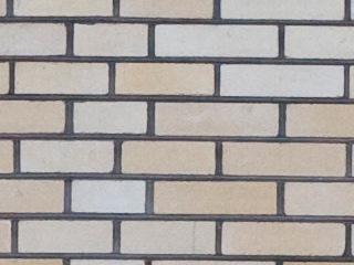

Все сэмплы конвертились из RAW в CS3 с одинаковыми установками по умолчанию, которые можно считать типовыми ( автомат отключен ).
Ресайз к 800 приводить бессмысленно, тк разницы не видно. Будут кропы.
5D центр
A700 центр

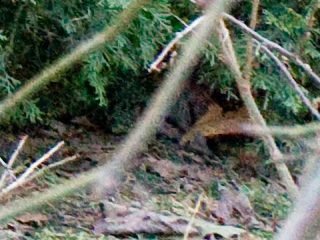

Интересного мало. Поэтому при конвертации добавлена экспокоррекция в +2 чтобы лучше увидеть шумы в тенях.
5D
A700
Сразу настораживает более высокая контрастность RAWа Соньки.

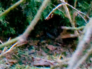

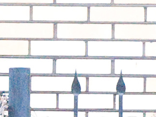

Еще кроп.
5D
A700
Радует более мелкая структура шума 5D. Но в целом от альфы ожидал куда худшего результата в плане шумов. Приятная неожиданность.
Стоит присмотреться к шумам внимательнее. Мб на длинных выдержках ( ночная съемка ), да еще со всякими шумоподавлениями, результат будет лучше, чем у 5D.
