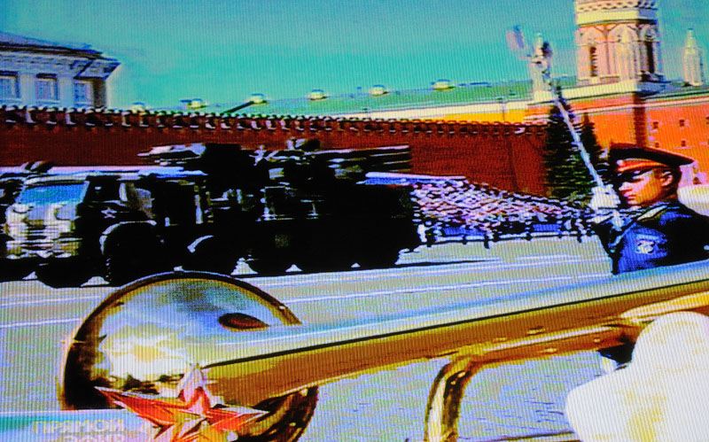

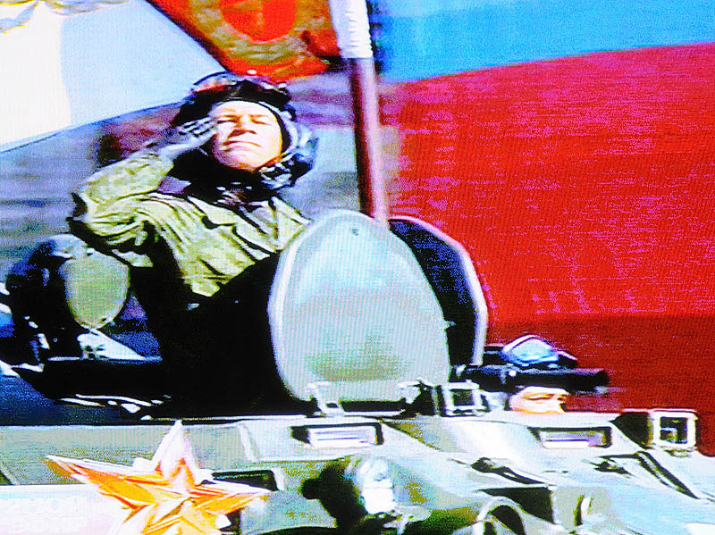

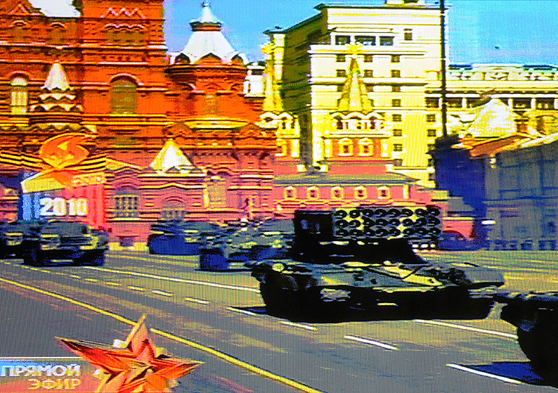

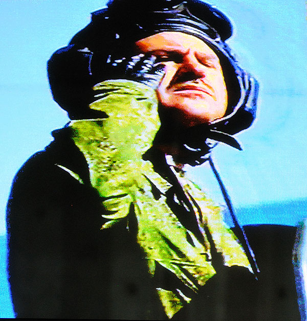

9 мая решил поснимать парад на Красной площади. Потом посмотрел результаты и сильно огорчился: ужасно.
Вот они. Да, для улучшения качества сохранял "для вэб", поэтому экзиф просто напишу.
Следующая сильно кропнута
Ладно, думаю, почитаю теорию. Почитал.
Вот она: необходимо знать, что осциллятор горизонтальной развертки всегда порождает 15 625 строк в секунду, и следовательно, вертикальная развертка должна сдвигать луч с такой же частотой. В европейском стандарте кадр состоит из 625 линий, и следовательно, мы имеем 15 625 : 625 = 25 кадров в секунду.
Отсюда следует, что съемку целого кадра следует делать с выдержкой 1/25 с.
И в других источниках народ дружно пишет, что снимать надо на выдержке 1/25 -1/30.

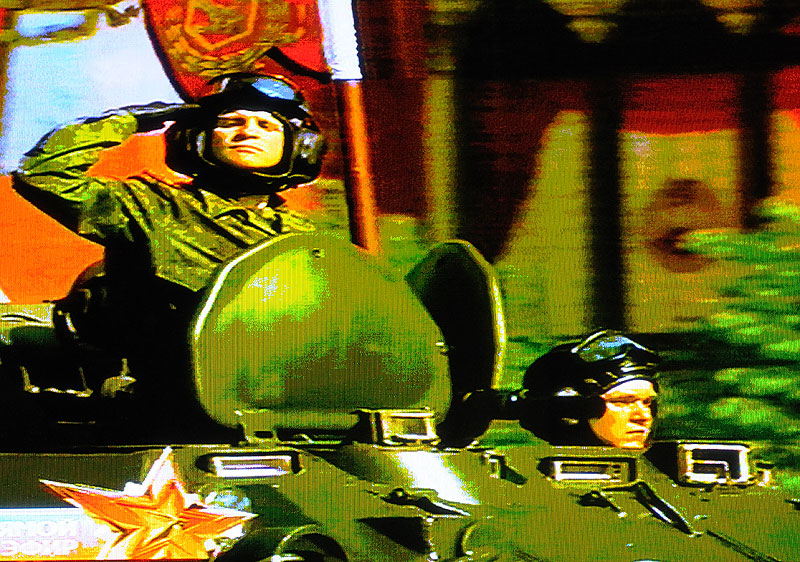

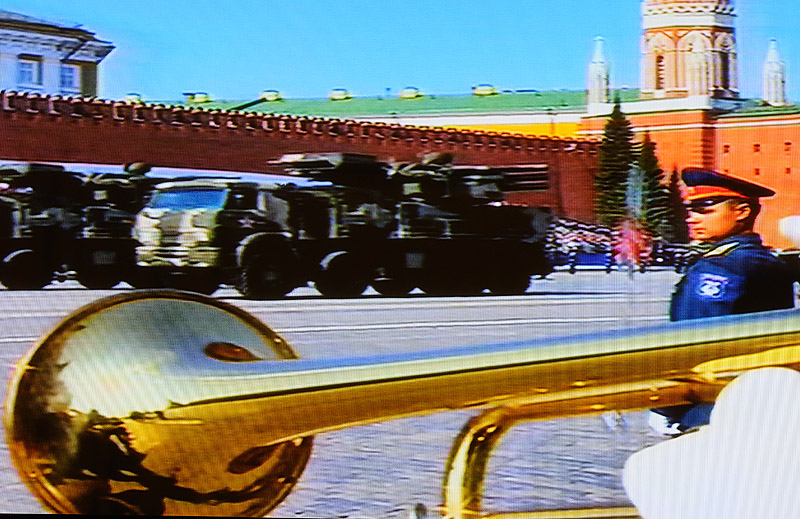

Вечером переснял на выдержке 1/25 - 1/30.
Я бы не сказал, что получилось значительно лучше... Понятно, что ИСО было 200 :).
