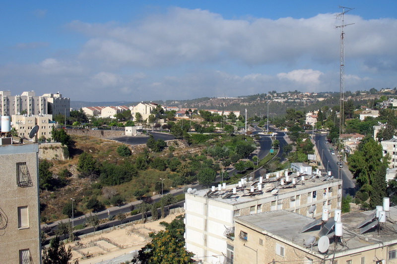

Те, кого не испугали бочки на крышах (это солнечные бойлеры, украшающие любой бедный район в Израиле) - держитесь!
