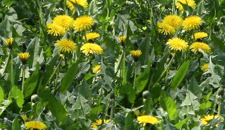

Так вот, общий вид такой:
Фокусировался сами видите, куда:
Теперь смотрим. Да, предупреждаю: у Тамрона есть довольно выраженный фронт-фокус, то есть точка фокусировки у него всегда резкая, но вскоре после нее фон начинает размываться. Зато впереди довольно много пространства остается в зоне резкости. У эльки 24-70, которая участвует в сравнении, все как положено, т.е. больше резкого пространства позади фокуса и лишь чуть-чуть впереди.
Это важно учитывать при рассмотрении кропов, так как естественное размытие можно принять за нерезкость.
Возьмем чуть правее и ниже точки фокусировки и посмотрим кропы, я их объединил в одном изображении, слева всегда будет Тамрон 28-300, а справа - Кэнон 24-70:
Итак - слева вы видите исполнение вяло поругиваемого в Сети стеклышка от Тамрон, справа - великолепный, вдвое более тяжелый и втрое более узкий по диапазону, дорогущий зум-элька Кэнон 24-70/2.8.
Она, элечка эта, конечно же резче Тамрона, но так ли это бросается в глаза на этих кропах? Вернее, настолько ли это бросается в глаза, чтобы отказаться от Тамрона?
Но ладно, это по центру кадра - к краю фуллфрейма Тамрону будет потруднее тягаться с элькой!

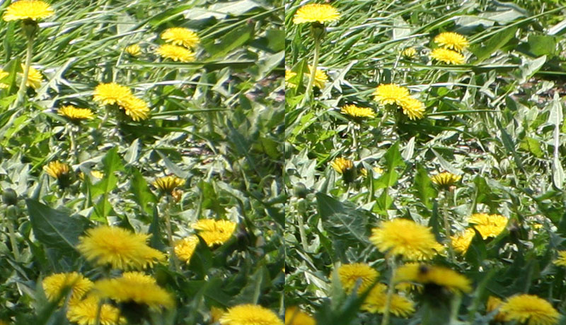

Правый край:
Здесь элька одерживает верх, но настолько ли, чтобы отказаться от удобства тревел-зума? И, вообще, я не щепетилен относительно некоторого размытия к краю изображения на фуллфрейме: ведь мы когда смотрим на некоторый объект нашего внимания по центру, предметы по бокам как бы размываются. В жизни, рассматривая фотографии, на боковое размытие мы не обращаем внимания - это мозгом интерпретируется как выход из зоны фокусировки.
Конечно, можно слегка подшарпить (USM, amount 60, Radius 1.0) картинку с Тамрончика и тогда изображения почти выравниваются:
Кстати, я с удивлением обнаружил, что Тамрон почти не имеет затемнения к краям кадра (light falloff) - для темного зума на фуллфрейме - это редкость, я помню, как виньетировал на пятерочке, например, темненький Кэнон 24-85

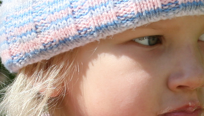

Потом поставил 70-200/4 L, он, конечно, и контрастней и много резче, ему удается даже прорисовывать ресницы в тени:
вот кроп 100%
Конечно, Тамрону с ним не тягаться, как и с 24-70/2.8, да я в этом и не сомневался. Но настолько ли он плох, чтобы НЕ использовать его как тревел-зум, когда не хочется таскать с собой и менять то и дело на тушке дорогую и тяжелую оптику? Вот и я сейчас просматриваю все, что им отснял и ломаю голову: оставлять - не оставлять?
Попутно: стаб, по моим ощущениям, эффективен не менее, чем на эльке 70-200, на 200-300мм смазов не было!

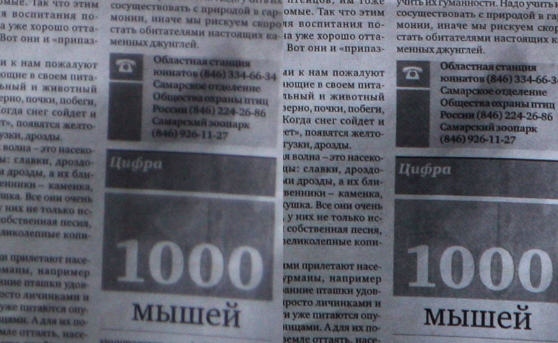

Tamron 28-300mm f/3.5-6.3 XR Di VC LD Aspherical IF Macro AF
Сравнительную резкость объективов хорошо проверять на старых, сделанных на некачественной бумаге, газетах. Этот совет дал мне наш местный фотограф Илья Усов и я убедился, что быстрый сравнительный тест на резкость по газете проводить легче всего: разница в резкости там проступает очень отчетливо:
общий вид:
слева на уровне фокуса:
справа у края внизу:
Снимки были выровнены в Шопе автоуровнями и здесь разница в резкости особенно четко видна.

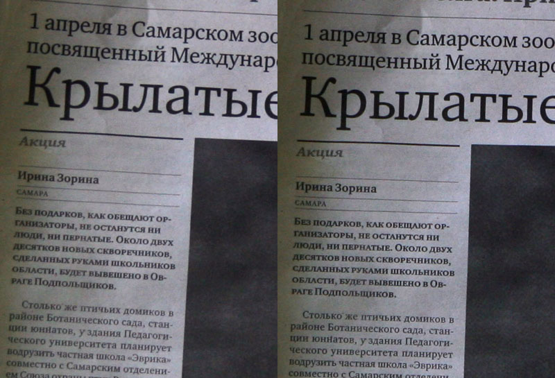

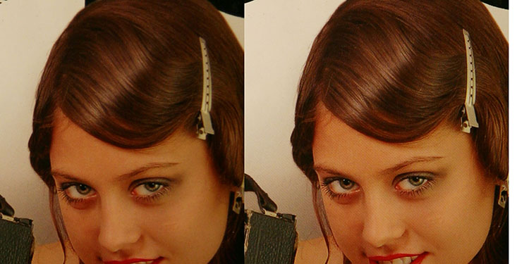

Еще одна особенность во время такой съемки показал объектив 24-70: в отличие от Тамрона и 70-200/4, ему удавалось проявить фактуру бумаги, которую я не мог разглядеть даже рассматривая ее через лупу. Создавалось впечатление, что он будто рентгеном ее просвечивает. Причем Кэнон 70-200/4, который будет, наверное, порезче 24-70 на 70мм, эту фактуру не проявлял. Фотографировал я и Никкором 35-70 (снимал фотиком д50) и он ее тоже не показывал.
вот фрагмент снимка с обложки фотожурнала:
Вот увеличенный кроп (200%) левой части (Тамрон):
А вот что на том же участке нам показывает 24-70:
Эта особенность проявлялась и на других газетах и журналах. Не менее резкие, чем 24-70, Никкор 35-70/2.8 и Кэнон 70-200/4 подобную фактуру основы бумаги выявить не могли.
