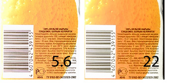

Итак. Полтинник 1.8D, D200, выдержка 1/250, внешняя вспышка, свет в комнате выключен, камера на столе, спуск по таймеру. Берем вот такой вот шедевр:
Выключаем в конверторе ваще все, что можем. Особенно всякий шарп и шумодав. Берем попиксельные кропы:
Как видим, падение резкости налицо

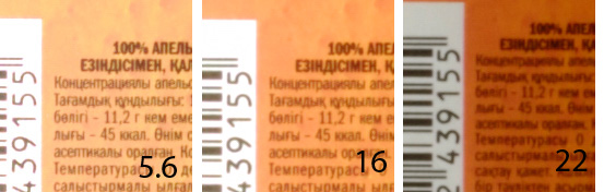

Тем не менее, я решил понять, пора ли выбрасываться в окно. Для этого я взял кадры, снятые на диафрагмах 5.6 и 22 и подготовил их независимо к публикации в web. Это совершенно необъективно, но я готовил их независимо, просто пытаясь симитировать свой собственный процесс работы. Старался не думать о том, что это тест, просто передо мной два изображения, которые надо опубликовать. В общем, "надел шапку" корректора, или кто он там.
Готовил под горизонтальное разрешение 1200 по длинной стороне кадра, а здесь, попиксельные кропы с подготовленных изображений:

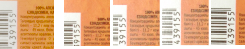

Ну и последнее, если кому-то это интересно. Предлагаю добавить кондового любительского реализму в ситуацию. Для этого возьмем:
- меня, изрядного стрелка в девичестве
- 15 лет нездорового образа жизни
- тессерон, лот 76 вчера ("друг приехал!")
- литр пива час назад ("друга провожали!")
- 3 сигареты за последние полчаса (см. выше)
- позу ра.... неудобную позу, наклоняясь к столу
- короткий полтинник, держать с которым камеру неудобно
- лампу накаливания в комнате (вспышку оставляем!)
- выдержку оставим 1/250(!!!!)
Имеем следующее:
Я знаю, что позор, обычно я держу камеру гораздо лучше, честное слово!
Самый левый кроп - это из первой серии, с диафрагмой 22, но подтянутый уровнями, для удобства наблюдения. Остальные - мое, простите, ручное творчество с диафрагмой 5.6. Должен сказать, штормило меня страшно. Выпрямление коленок и мощного торса сильно улучшает ситуацию. Тем не менее - тоже очень показательно для многих, я думаю...
