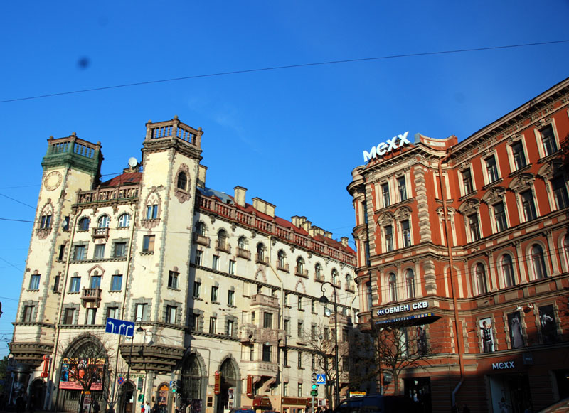

Часто при малом фокусном расстоянии (может и при большом ?) возникают геометрические искажения снимаемых объектов.
Я постоянно сталкиваюсь с этим при съёмке архитектуры на фр=18 ...
Пример. Сегодня снимал из машины Площадь Льва Толстого.
Получилось вот что:
А как проще всего исправить такой "дефект" ?
P.S. Про "грязную" матрицу знаю.

Это перспективные искажения, обсуловленные отклонением оптической оси от перпендикуляра к объекту.
У Найкона есть объектив для коррекции таких искажений.
У Кэнона - это целая линейка. Вот самый широкоуголный из них:
http://www.ixbt.com/digimage/canontse24.shtml
Там же внизу по ссылкам на другие статьи можно найти больше интересной теории на эту тему.
Но основное, что следует осознать и усвоить, что таких искажений не будет, если снимать строго перпендикулярно оси вертикального объекта.
А как тогда кадрировать?! Вот для этого и используется шифт ( сдиг ).
Или использовать объектив с бОльшим запасом по углу, а потом кадрировать.
Оба метода имеют право на жизнь и какой из них предпочтительнее - сложный вопрос. Наверно более широкий угол универсальнее. А TS-объектив - интересная игрушка, которая позволяет еще и наклонять оптическую плоскость ( причем сам угол плоскости эфектов ещеи вращается на плюс-минус 90 градусов ).
Но самое "правильное" - отойти подальше ))). Если это невозможно - см выше.

Nick писал(а):Это перспективные искажения, обсуловленные отклонением оптической оси от перпендикуляра к объекту...
Спасибо.
Что-то понял, но именно что-то.
Осталось два вопроса.
Первый из них говорит о том, что понял мало.
1. Левая стенка красного здания(оно справа) практически идеальна и перпендикулярна линии горизонта. А вот левая стенка левого здания... С ней беда. Она откровенно завалена. Т.е. получается, что на 18мм я мог сделать нормальной левую стенку и тогда была бы завалена стенка (левая) у красного здания ? Это так ?
2. А можно как-то по-простому немного подправить левую стенку левого здания ?

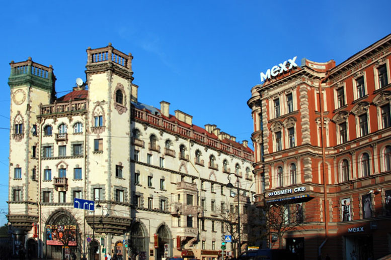

Кстати, вот оригинальный жипег с камеры с моих проб перед покупкой этого стекла:
http://www.pbase.com/310307/image/76742996/original
Сейчас получается уже ровнее, но смысл ясен.

Nick писал(а):Кстати, вот оригинальный жипег с камеры с моих проб перед покупкой этого стекла:
Посмотрел Асторию.
Что получается: это фр=24мм на фф, у меня 18мм на кропе, значит эфр=27мм.
Правильно, что если снимать 5Д с этим стеклом (24мм) искажения тоже были бы, но были чуть меньше (?на 12.5% ?) (снимать мой пример в тех же условиях).
Если да, то можно подкорректировать такие искажения ?
Сообщения: 598
Откуда: Санкт-Петербург
Re
Сообщение Nick »
Правильно, те еще искажения получаются. Но еще раз напомню, что они получаются не из-за самого стекла как такового, а из-за наклона камеры!!! Корректируя, неизбежно теряем часть информации ( обрезаем )

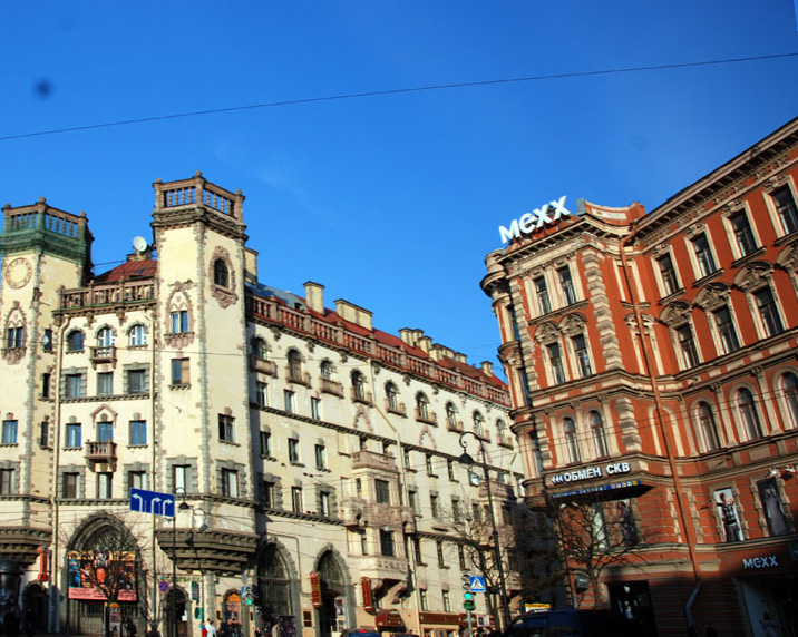

А вот что у меня получилось(ФШ: - фильтр - искажения - искривление): Изображение .
Собственно, я и не сомневался: что надо за всё платить: левый дом подровнялся, а правый завалился налево.
Интересно, нет ли такого инструмента (также интуитивно ясного), который позволяет разделить снимок на 2 (3 ?) части и заниматься ими отдельно ?

Так ведь в одной операции можно потянуть и вправо, и влево, растянув здания от центра, или стянув их к центру внизу, заодно опустив-приподняв какой-нить край.

Photoshop
Select > All
Edit > Transform > Skew (по направляющим)
Edit > Transform > Scale (Вертикально вытянуть)
В данном случае, для полноценной коррекции оставлено мало места по углам - приходится дорисовывать пустые углы. Можно использовать фильтр Distort > Lens Correction, но мне больше нравится работать по тому алгоритму, который я привела.

Эти функции есть в CS2, кстати.
