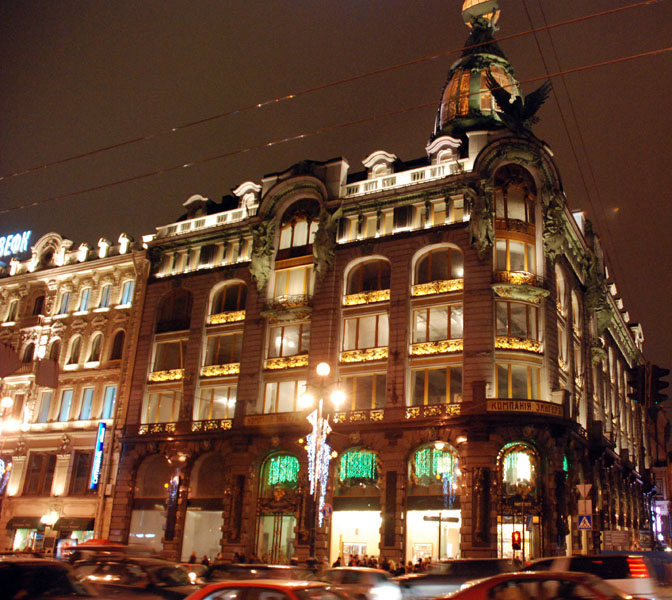

Фотографией занимаюсь давно. Любительской, конечно.
Предлагаю обсудить как правильно снимать вечером и ночью, в том числе, когда нет штатива, а есть только подручные средства.
Очень хочу научиться правильно фотографировать.
Для начала разговора размещаю три фотографии вечернего Невского проспекта.
Что я не так сделала (штатива не было) и как можно было улучшить эти снимки.
Фото 1.
Дом книги (Дом Зингера):

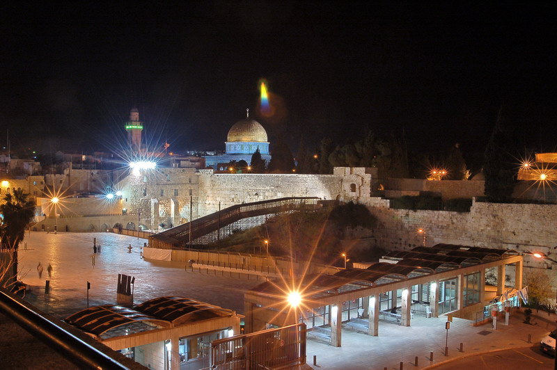

Фото 2.
Казанский собор.

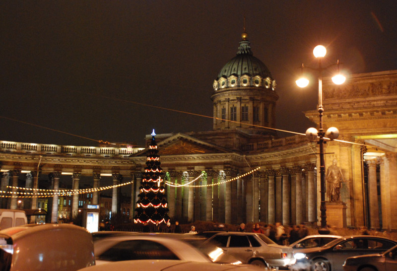

Фото 3.
Храм
Спасибо.

Тема интересная просто по определению.
Думаю речь в этой теме должна идти не только и не столько о штативе.
Снимки по мне вполне нормальные.
Вначале по приведенным фотографиям. Всё только ИМХО.
1. При таком освещении и отсутствии штатива выбрано совершенно правильное ИСО. ИСО = 1600. Что имеем, то имеем: у меня тоже Д80 и ИСО=1600 у Д80 "so-so". Т.е. его надо использовать в безысходной ситуации.
Д80 - это не 5Д. Об этом надо помнить.
У Д80 на ИСО=1600 слишком много шумов, при этом если на шумы накладывается шевеленка (смаз), получается совсем плохо.
2. Фото1. Использована максимальная диафрагма, ф/3.5. Отлично, но выдержка 1/13 при ФР=18 (ЭФР=27) не является гарантией от смаза. В идеале выдержка не должна быть длиннее, чем 1/ЭФР. Соответственно, на фото 1 вместе с шумами возможна "шевеленка".
3. Фото2. Здесь все еще хуже: ЭФР=48, а выдержка еще длиннее - 1/10. Шевеленка практически гарантирована.
4. Фото3. Здесь, по-моему, почти всё хорошо: ЭФР=30, а выдержка 1/25. Вероятность шевеленки минимальна. Только шумы.

... Я на вышепреведенных снимках отчетливо вижу смаз даже в вебразмере. Если мне дать полноразмерные снимки, смаз будет заметен для меня гораздо больше.
"Вспышка" ... Вероятно, времени нет? Ну, все равно когда-то придется сесть, потратить часа 2-3 и это все дело изучить. :-D
1. Стало быть про смаз я сказал правильно :-)
2. Вспышка: у меня так бывает - если сразу во что-то "не влез", должно пройти время.
До мануала руки не доходили.
Действительно придется читать :read: и изучать.
На уровне интуиции не получилось.
Думал все будет гораздо проще.

Иерусалим ночью. Night Jerusalem.
Последний раз редактировалось Frame Вт май 13, 2008 11:12 pm, всего редактировалось 2 раз(а).
Вернуться к началу
Ответить с цитатой
СообщениеДобавлено: Чт ноя 29, 2007 3:17 pm
Модератор
Зарегистрирован: Ср сен 19, 2007 10:09 pm
Сообщения: 260
Автор VICCOLON.Перенесено из ветки "Итак, начинаем. Пора"
Lemotek писал(а):
...Pardon, vot kartinka...
VICCOLON:
Супер !
очень красиво
Это то, что я просил !
А что не в галерее ? Туда надо такую красоту.
